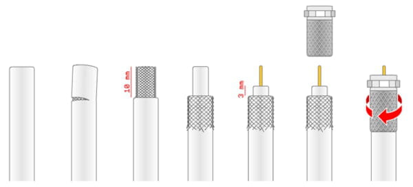

-Commencer par vérifier les fiches F, les débrancher et rebrancher plusieurs fois afin d'éliminer une éventuelle oxydation, au besoin, les refaire proprement et attention, le moindre " cheveu " de la tresse qui touche l'âme en cuivre peut foutre le bouzin...
