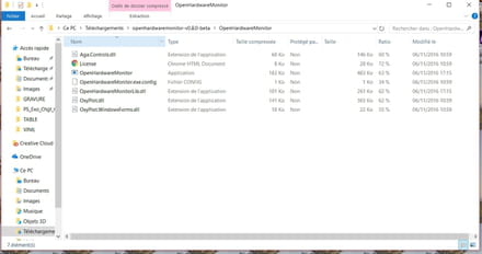

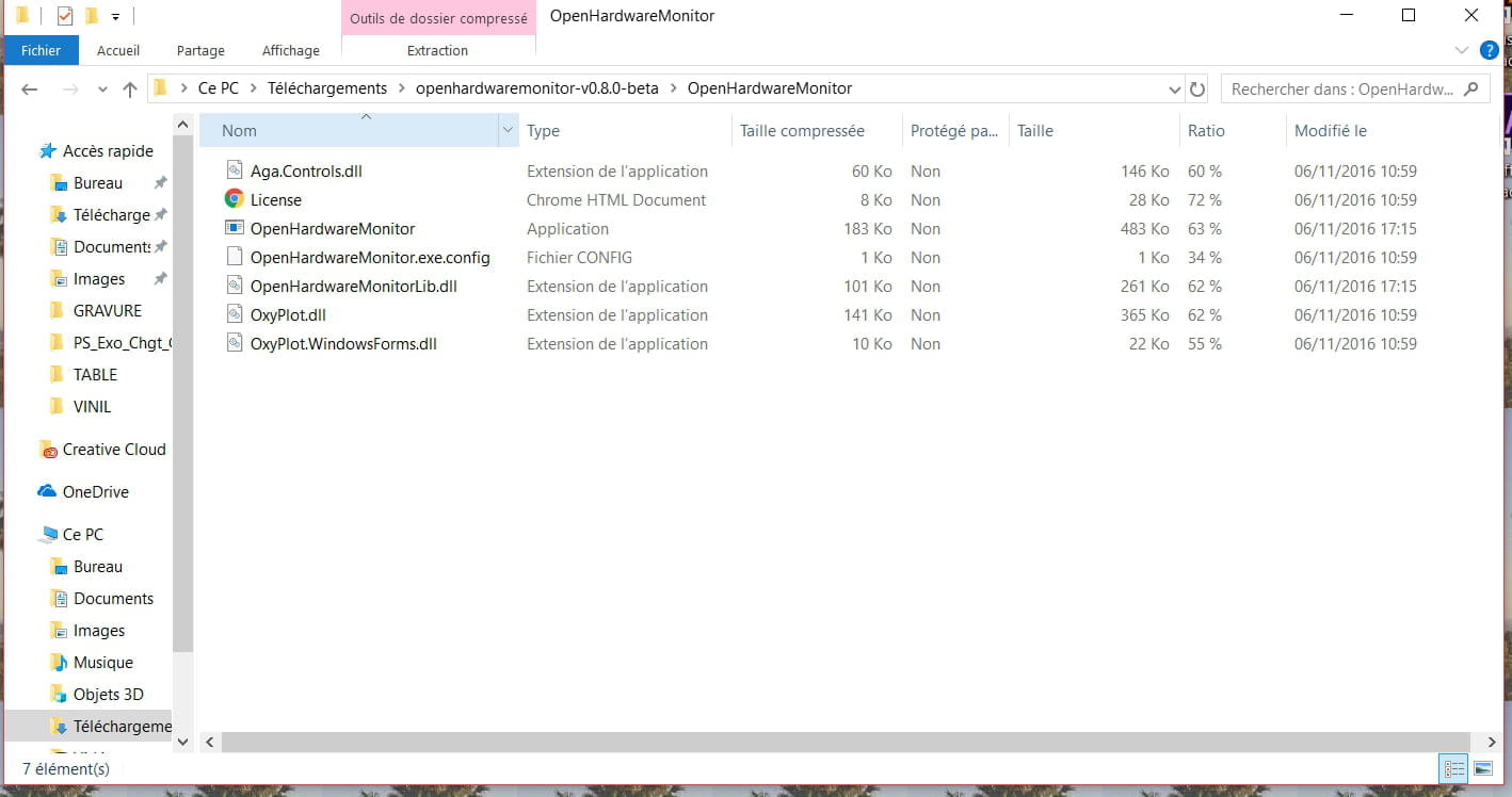

      OK j'ai telechargé le premier truc, mais ya plusieurs dossier je sais pas elquel ouvrir, je voulais t'envoyer un screen pour que tu me dise lequel ouvrir mais je ne trouve pas mon screen dans mes dossier
    2. Tu screen tout, mème en plusieurs screen s'il le faut, met les screen sur ton bureau
    3. Mais je comprend pas j'appuie sur fn + impecran syst et j' ai pas la capture d'ecran apres.. j'ai essyé avec ctrl + impécran et pareil j'ai pas la capture
    4. @SkynozeNan c'est bon j'ai trouvé un autre moyen te faire une capture manuellement tient:
      j'ouvre quel fichier du coup:
    5. Tu lance l'application OpenHardwareMonitor.exe

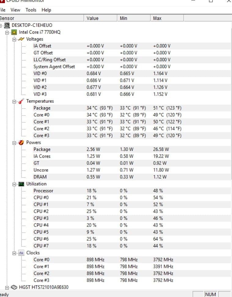

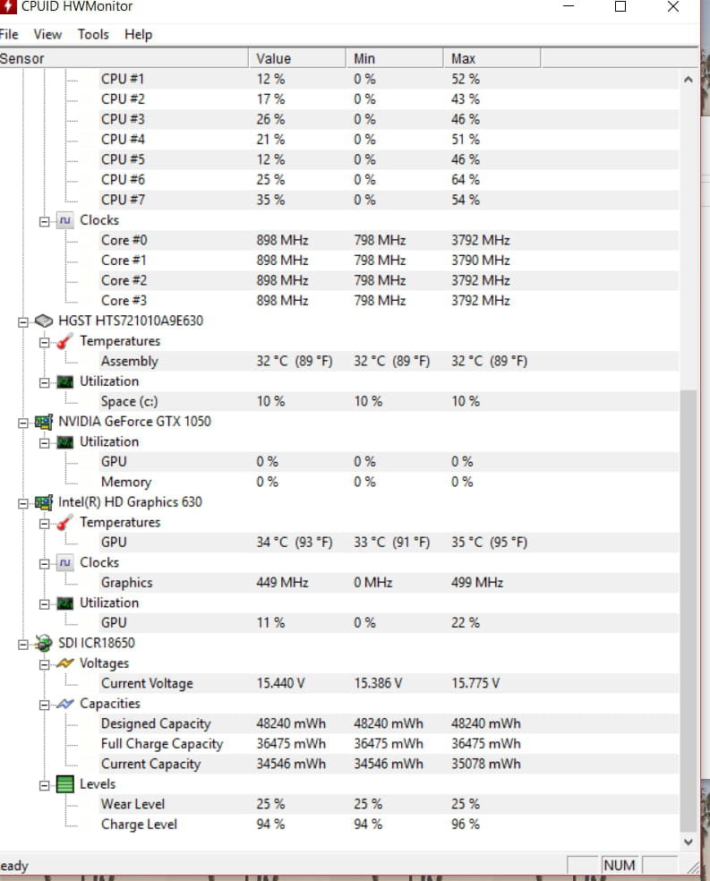

    Plutôt que d'utiliser "Open Hardware Monitor" ... Il aurait fallu prendre "HWMonitor" qui fournit des données bien plus complètes et précises.
    Par contre, Skynoze, tu dis que la sonde du GPU est HS car elle n'envoie aucune données... Et pourtant, si tu lis bien les captures, il y a une valeur max. Donc, elle envoie bien des données. De plus, si sa sonde de température serait HS, le die aussi, vu la proximité sur le GPU.
    Donc, le GPU n'a aucun souci avec sa sonde de température, la carte n'est juste pas utilisée donc pas de chauffe. C'est l'iGPU qui est utilisé, mais OHM n'est même pas capable de le voir, preuve de sa "fiabilité" relative, d'autant qu'il ne donne aucune tension ni CPU Temp.
    Pour ce qui est de la ventilation, il ne faut surtout pas la limiter : Si ils tournent à fond, il doit y avoir une raison.
    Sur les captures ci-dessus, on a même pas les températures CPU, etc. Sans parler des tensions. Or, ils seraient important de les voir, car c'est ainsi qu'on pourrait détecter un court circuit qui justifierai du bruit des ventilos et d'une chauffe importante...
    Donc, installes HW Monitor et refait nous des captures d'écran avec des vraies valeurs complètes, sur lesquelles on aura de vraies infos.

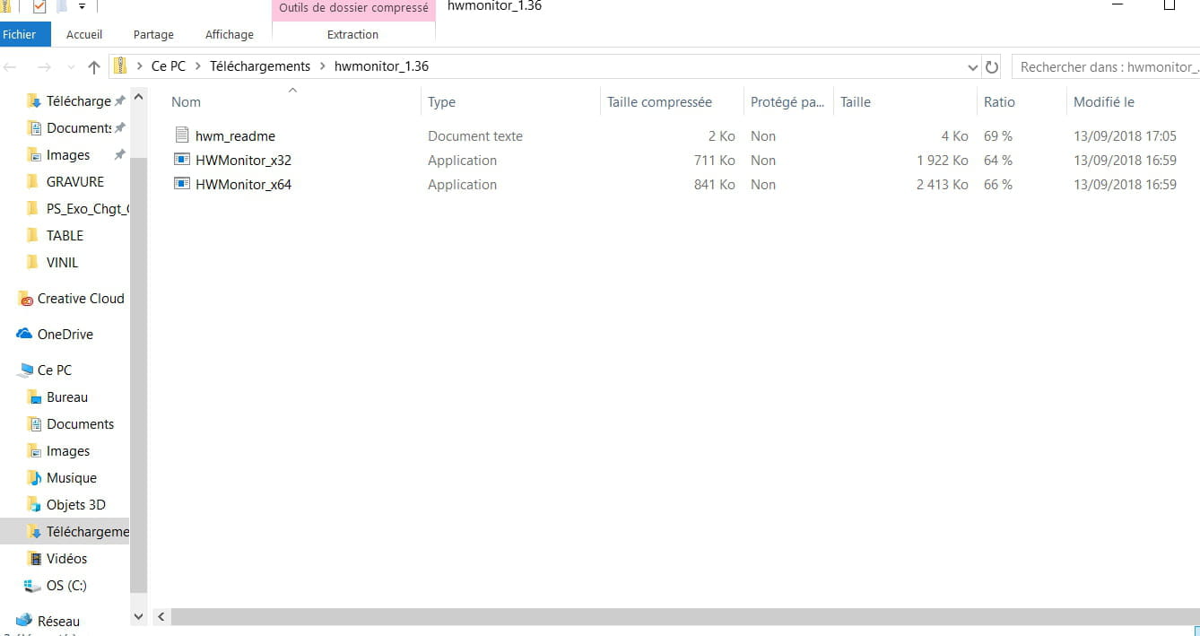

    1. ok ca marche, alors j'ai installé ton logiciel, j'ouvre quel appli :
    2. Modérateur
      @yuna37La version x64, puisque ton Windows doit probablement être 64 bits.
