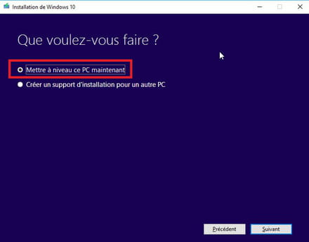

Pour passer à la version 1809, essaie avec Media Creation Tool
Télécharge --> MediaCreationTool1809
Lance-le
Coche --> Mettre à niveau ce PC maintenant
Lance-le

Kaneagle te propose de passer à la version 1809 (dernière version actuelle de W10)
dans ce message > https://forums.commentcamarche.net/forum/affich-35713057-connexion-tres-lente?page=2#51

j'ai regardé et cela me semble insurmontable pour moi
c'est assez simple, et on te guidera le cas échéant

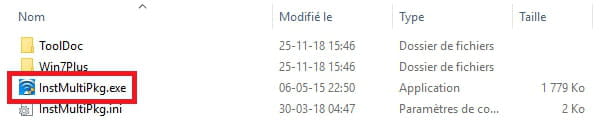

Télécharge et installe --> 7Zip 64 bits
Fais clic droit sur le pilote --> sp87786.exe
Sélectionne --> 7Zip
Choisis --> extraire vers "sp87786\"
Va dans le dossier du pilote dézippé --> sp87786
Lance le InstMultiPkg.exe

Je viens de télécharger le 7zip64 bits
tu l'as installé sur ton pc >> clic droit sur l'EXE de 7zip >> exécuter en tant qu'administrateur
quand c'est fait, tu cliques droit sur le pilote que tu as téléchargé >> 7 zip >> extraire vers etc... (tu suis la procédure de Kaneagle
si tu n'y arrives pas, dit le moi et je te ferai 1 capture d'écran avec la procédure

oui, et tu suis ceci:
dit nous ce que ça donne
Voilà j'ai tout fait, j'ai lancé le instMultiPk.exe et j'ai une fenêtre qui dit
All installation completed, please refer to the log file for details
l'installation est terminée et complète, regardez dans le log pour les détails (on s'en fiche si le pilote est installé)
dit nous ce que ça donne après vérification de la connexion Wifi
tu as redémarré le pc?
tu as regardé ce que ça donne avec la connexion Wifi
La Wifi marche. Je suis à coté de la box. Je verrai quand je vais m'éloigner. C'est super. Merci beaucoup

Bonjour à vous,
J'ai installé la mise en jour comme tu m'as expliqué Kaneagle.
Ça à l'air d'aller. Où puis je vérifier ?
Merci encore à vous deux ainsi qu'a Billmaxime.

en complément de la réponse de Kaneagle dans ce message >> https://forums.commentcamarche.net/forum/affich-35713057-connexion-tres-lente?page=2#86
vérifie juste que tu as bien la dernière version de W10 (la 1809)
clique sur les touches Windows+R
dans la fenêtre qui s'ouvre, tape WINVER et clique sur OK
PS: le Wifi fonctionne toujours de manière correcte après la MAJ?
