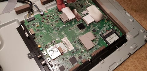

L'écran de ma tv LG s'est éteint soudainement. tout fonctione correctement ( son télécommande etc ) sauf que je n'ai plus d'image. J'arrive a changer de chaine.
Ca ne vient pas du satélite car même le bouton home ne donne aucune réaction.
Par contre je vois bien que quand je l'allume, le noir affiché est différent comparé au noir quand il est éteint.
J'ai ouvert la TV et j'ai vu qu'un composant situé sur la carte mère est décollé et il y a un liquide étrange dessus. Je vous laisse une photo
C'est réparable?
merci d'avance

      Il serait bien de faire un gros plan sur le composant, même avec mes lunettes je ne le vois pas?.
      Cordialement
  2. Modérateur
    Dommage, image non zoomable en effet .
    Si l'origine du problème concerne l'alimentation , cela reste réparable .
    Si la panne se trouve dans la partie commande (informatique) peu d'espoir .

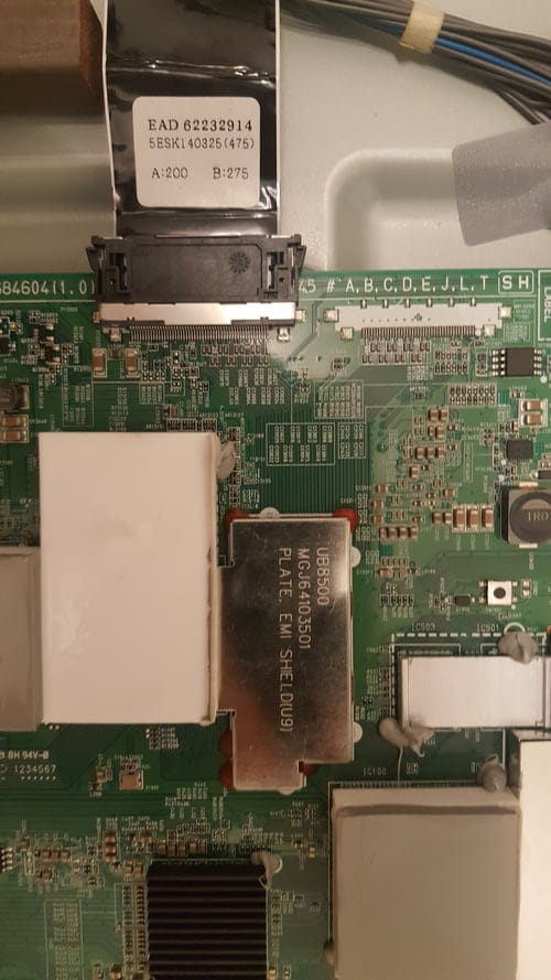

    1. stf jpd voilà comme demandé
      Daniel j'ai pas l'impression que ca soit l'alimentation mais plutot des genre de ram..

        Vérifiez si un CI du genre: M24C01/02-W ou M24C01/02-R ou M24C02-F est présent ainsi que les 5 V .
        1. Re, j'ai beau chercher partout sur la carte je trouve rien de semblable a ce que vous avez citer
          j'ai seulement jn G251D à l'entrée HDMI
          Il y a marqué bouclier de plaque d'émission en Anglais sur la partie concerné
        2. J'ai comme l'impression que la partie qui a été décollé servait a refroidir les puces en dessous. j'avais trouver lors de la premiere ouverture un liquide étrange dessus
