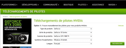

Le problème est l'installation des pilotes pour une NVIDIA GTX 1080 après le remplacement de la carte mère GA-H270-Gaming 3, sans lecteur CD, afin que la carte graphique soit reconnue sous Windows. Plusieurs solutions sont possibles: télécharger les pilotes NVIDIA depuis le site officiel pour Windows 10 64-bit et les installer via une clé USB, ou tenter Windows Update et DriversCloud si nécessaire. En cas d'échec, installer les pilotes manuellement via le Gestionnaire de périphériques en pointant vers les fichiers téléchargés et vérifier que Windows est bien en 64 bits. Attention, la sécurité matérielle implique aussi que la carte graphique soit correctement connectée et vissée, que les connecteurs d'alimentation PCIe soient branchés et que l'alimentation fournisse suffisamment de puissance.
