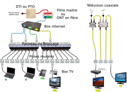

déjà tu parles de prises RJ11 (6P4C) alors qu tu as certainement des RJ45 (8P8C) plutôt.
ensuite, quand tu dis que tu as un fil noir en 1, c'est probablement plutôt un gris:
Après,
tu ne peux pas renvoyer le signal adsl de ta box, mais créer un réseau ethernet derrière, oui.
La première chose à faire est de coller le boitier ADSL de ta box au coffret de communication et de relier les prises ethernet au brassage:

@seb31Salut,
(perso je pensais que le RJ45 avait forcément le même format que les câbles réseaux traditionnels utilités pour Ethernet)
c'est bien le cas, nettoie tes yeux.
Si tes prises murales sont connectées directement dans le DTI, probablement la paire jaune/orange, c'est qu'elles ne peuvent être utilises que pour le téléphone actuellement, il faudrait modifier ton installation et rajouter des RJ45 de brassage près du DTI afin d'y raccorder les câbles venant des prises murales suivant le schéma donné plus haut.
Si tu es propriétaire, c'est juste un petit investissement, si tu es locataire, tu peux le négocier avec le bailleur.
Si tu préfères mettre ta box au salon, ce qui n'est pas une bonne idée, il te faut rajouter un switch à proximité du DTI et des éclateurs de paires téléphone/ethernet afin de passer adsl et ethernet dans le même câble.
Bien noter le câblage dessus et ne pas confondre avec des doubleurs ethernet .
Il faudrait alors 2 éclateurs, un côté salon et un côté brassage.

Les câbles, normalement non, sur des distances raisonnables, moins de 40/50m, comme on les trouve en habitat résidentiel, ça doit passer en gigabit si ce sont bien des PTT298.
Pour les prises RJ45, oui, c'est ça l'idée, mais on en trouve de moins chères.
Tu as un rail din ou pas à ton coffret ?
La box dans le salon ne baisse pas le débit, surtout si elle peut bénéficier de deux prises murales, mais ça limite les possibilités.
Si elle dispose d'une seule prise murale, le débit ethernet sera limité à 100 Mbit/s au lieu de 1000, mais pour une connexion ADSL à 8 Mbit/s, ce n'est pas bien grave, ça devient très gênant par contre pour une connexion fibre où le débit passe à 200 ou 300 Mbit/s au minimum, voire plus souvent les 1000.
