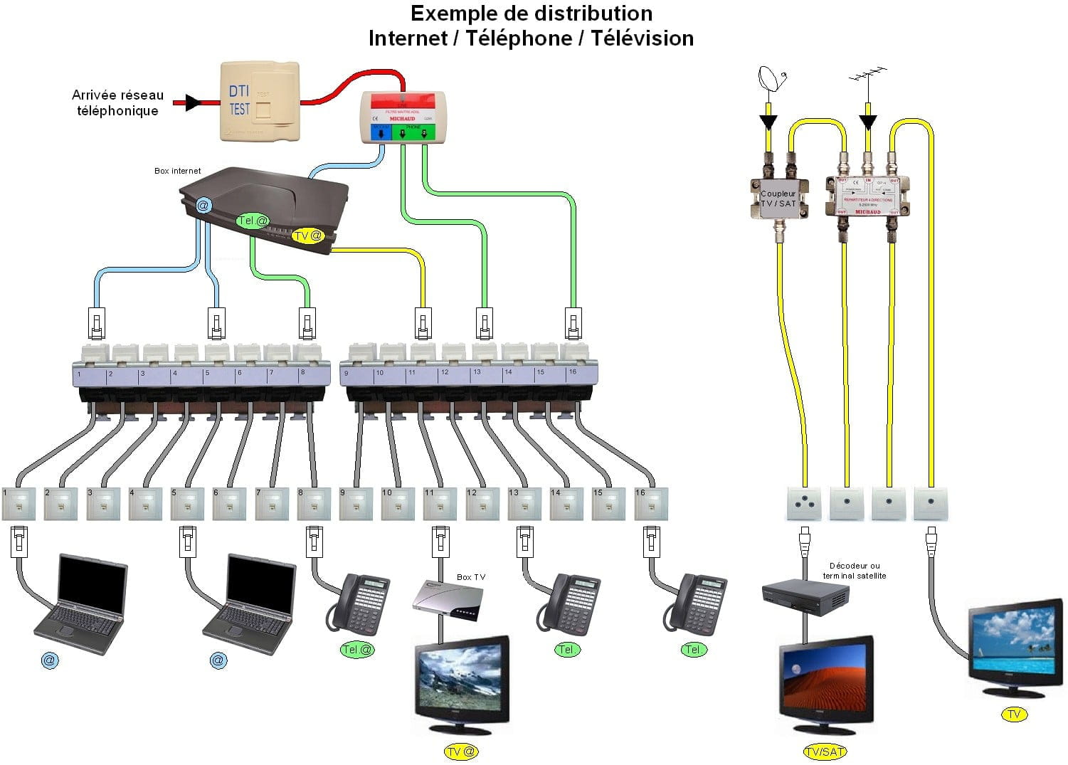

  2. Salut,
    si ta maison est câblée en prise RJ45 et que tu as un panneau de brassage, ta box devrait être installée près de ce brassage l'idée c'est ça:
    Si tes prises murales sont reliées à un brassage, elles ne sont normalement pas reliés ensemble tant qu'on ne met pas au brassage un dispositif (switch, répartiteur, coupleur ou simple cordon) pour les relier ensemble.
    Cependant si l'installation est prévue uniquement pour le téléphone, les prises murales risquent de ne pas aller à un brassage, mais directement dans le DTI, alors il faudrait modifier ton installation.

    2. @damienviallaJe n'ai jamais dit ça car je ne connais pas ton installation, c'est toi qui la vois.
      Si après tu ne veux pas faire d'efforts, je ne t'oblige pas, mais c'est dommage.
      Le schéma, je l'ai collé ,moi et d'autres, des dizaines de fois sur ce forum et personne avant toi ne l'a trouvé incompréhensible.
      PS, le panneau de brassage est dans le coffret de communication et le coffret de communication près du tableau électrique ou dedans.
