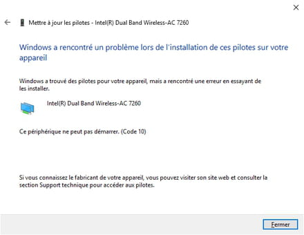

Je viens de faire l'acquisition d'une nouvelle carte réseau pour upgrader mon Asus G73, il s'agit d'une Intel 7260.
Elle est parfaitement reconnue dans le gestionnaire de périphériques mais ne démarre pas. J'ai installé à plusieurs reprises les drivers, le matériel... mais rien y fait, elle en démarre pas.
Je précise que la carte fonctionne parfaitement sur une cession live CD Ubuntu.
Voilà un résumé que j'a trouvé dans le gestionnaire de périph. :
Ce périphérique ne peut pas démarrer. (Code 10)
{L’opération a échoué}
L’opération demandée n’a pas pu être menée à bien.
L'appareil PCI\VEN_8086&DEV_08B2&SUBSYS_42708086&REV_83\A0A8CDFFFF4620D000 a eu un problème de démarrage.
Nom du pilote : oem51.inf
GUID de classe : {4d36e972-e325-11ce-bfc1-08002be10318}
Service : NETwNb64
Filtres inférieurs :
Filtres supérieurs : vwifibus
Problème : 0xA
État du problème : 0xC0000001
Contacté Intel n'a pas pu m'aider plus qu'en refaisant une énième fois l'installation des pilotes. J'ai essayé une version de 2015 mais le problème est le même.
Quelqu'un peut-il m'aider ?
Mer d'avance.

Télécharge et installe --> 7Zip 64 bits
Télécharge ce pilote --> Intel
et met-le dans tes documents.
Fais clic droit sur --> netwbw02.0034....cab
Sélectionne --> 7Zip
Choisis --> extraire vers "netwbw02.0034......\"
Va dans le gestionnaire de périphériques
Fais clic droit sur le périphérique
Mettre à jour le pilote
Parcourir mon ordinateur ......
Disque fourni
Parcourir
Va dans tes documents
Va dans le dossier du pilote dézippé --> netwbw02.0034......
Sélectionne le fichier --> netwbw02.inf et OK.
Redémarre.

Va dans le gestionnaire des périphériques
Désinstaller
Clique sur --> Action
Rechercher les modifications sur le matériel.
Désinstaller

Télécharge et installe --> Revo Uninstaller
Désinstaller (incluant tous les pilotes)
Lance revo-uninstaller en tant qu'administrateur
Désinstalle Logiciel Intel PROSet/Wireless
Suis bien le tuto pour tout désinstaller proprement incluant les dossiers et clés résiduelles.
Redémarre le pc.
Essaie le pilote Intel.
Redémarre le pc.
