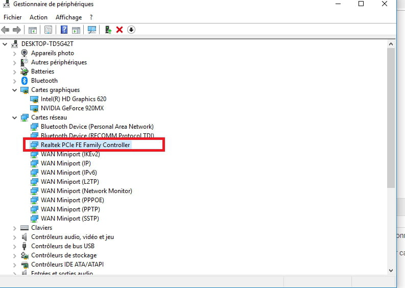

Comment retrouver l'id de la carte wifi? c'est par la même façon que ce j'ai fait pour carte graphique ?
ce qu'il y avait dans ce que j'ia entouré dans l'image : ( je pense que ça conecrne ethernet et pas wifi, car la j'utilise un cable pour me connecter , je n'ai aucun réseau qui s'affiche)
PCI\VEN_10EC&DEV_8136&SUBSYS_200F1043&REV_06
PCI\VEN_10EC&DEV_8136&CC_020000

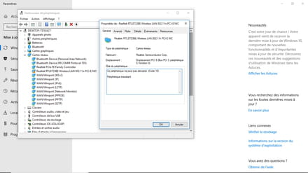

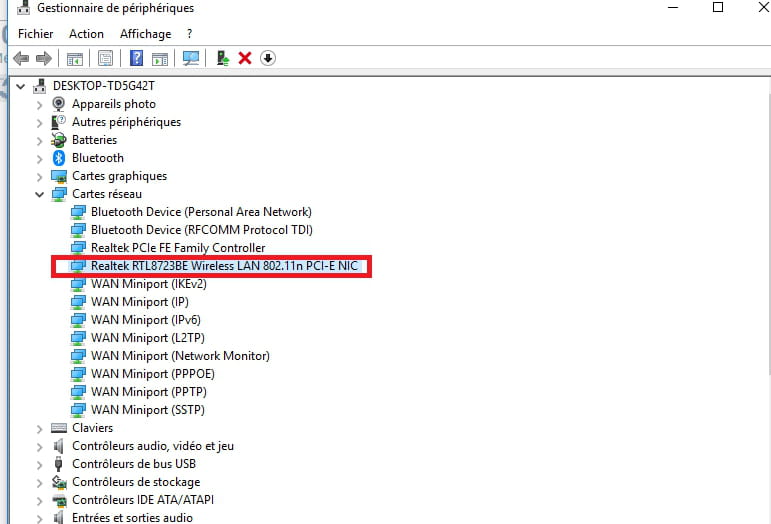

Rebonjour, après plusieurs tentative, ça marche pas! En fait au début le wireless ne s'est pas affiché dans la liste et après j'ai redémarré l'ordi , un réseau wifi s'est affiché et j'ai été aussitot dans gestion de périphériques pour le mettre à jour en choisissant le fichier netrtwlane , le wifi est resté connecté 30min et hop le problème recommence.
