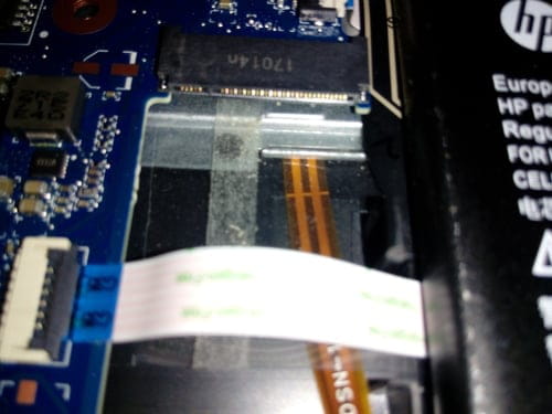

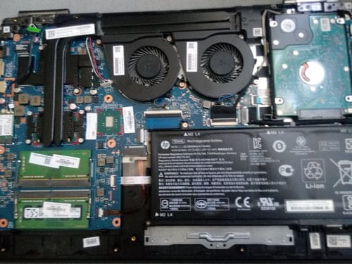

J'ai un hp omen 15 ax246nf, il a un slot de libre pour une SSD (M.2 - type 2280 enfin je suppose) et je souhaite en mettre une, je vais donc sur Crucial pour voir quelles sont les SSD compatibles, mais je vois ensuite que l'extrémité (je sais pas comment ça s'appelle où on connecte le slot et la SSD) n'a pas le même format, le slot n'a que 2 "partie" alors que celle que Crucial me propose celle qui a 3 "parties". J'aimerais donc avoir plus d'informations sur quelle SSD peut etre compatible avec mon pc.

image du slot et de l'intérieur de mon pc :

    Si le slot est en M.2 SATA, pas de souci. La troisième "patte" rentrera dans le grand slot large.
    1. Merci de cette réponse mais juste du coup, comment je sais si c'est en M.2 SATA ?

      @AcriusD'après le manuel, c'est compatible SATA et NVMe, donc les deux peuvent être mis en place sur cette machine. Donc, pas de souci de ce côté.
    3. Nice mercii

    Tu regardes la page 41 du pdf > http://h10032.www1.hp.com/ctg/Manual/c05357609
    1. Si j'ai bien compris, ces modèles (page 41) et ceux avec les même caractéristiques là sont compatibles avec mon pc ?
