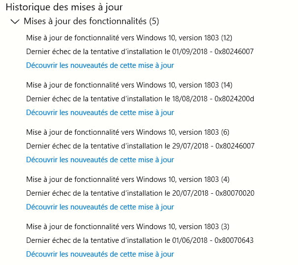

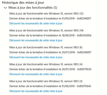

      1. voila ou se trouve le probleme je suppose
      2. Modérateur
        @Isma233donc utiliser Media Creation Tool comme indiqué.
