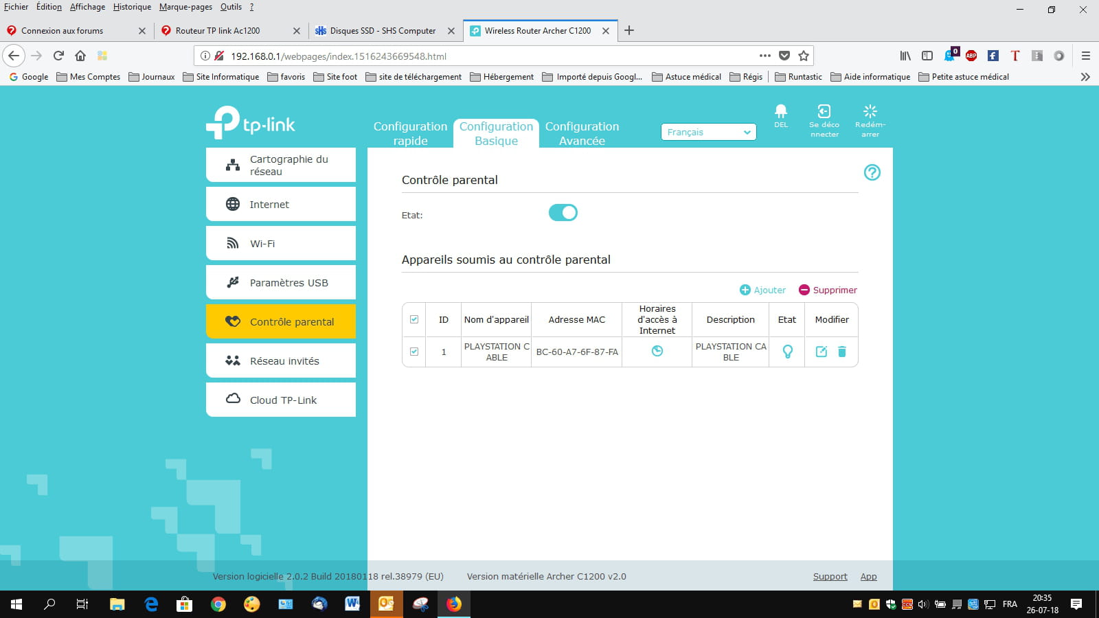

Je viens vers vous concernant mon routeur tp link AC 1200.
J'ai bridgé mon modem voo fournisseur internet et installé un routeur tp link ac1200 et j'ai configuré l'accès internet via l'onglet parental et j'ai mis l'adresse mac de la ps4 pour limité l’accès du t'elle à une t'elle heure mais voila cela ne fonctionne pas es que vous auriez une autre astuce et me dire via tuto ce que je dois faire pour résoudre mon souci?

Manque un peu de clarté, de mémoire le modem-routeur de Voo (le Netgear), possède déjà une fonctionnalité identique... Sauf si ils l'ont retirés depuis.
Pour le contrôle parental, l'adresse MAC est bien celle de la PS4 ? Elle est connectée par câble ou par Wi-Fi ?
Dans la configuration, tu as bien définie les plages autorisées d'usage et bien sauvegardé les plages ? Tu as bien activé la règle de contrôle parental, en cochant la case ou en appuyant sur la petite "ampoule" dans la liste, si elle était barrée ?
Et tu as bien activé le contrôle parental entier, via le filtre au dessus ?
As-tu tenté de redémarrer la console depuis ? Et éventuellement, redémarré le routeur ?

le modem voo c'est le technicolor et comme le modem est bridgé je ne sais plus rentré dedans, l'adresse ip 192.168.0.1 va directement sur le tplink.
oui l'adresse mac c'est bien celle de la ps4 et en cable et quand ce connecte c'est en cable vu ne vois l'adresse mac wifi.
Oui la plage horaire est bien définie de 11h00 à 19h00 et la lampe est bleu,, et bien activé et oui depuis redémarré le pc et la ps4.

comment faire pour poster une capture d'écran -

Étonnant que le contrôle n'agisse pas...
Pour poster une capture d'écran, tu as le petit logo comme un paysage photo dans l'éditeur de texte, en haut à gauche, c'est la dernière icône.
Si tout est bien coché et le routeur bien à jour, ça devrait à priori fonctionner, sauf si une étape a été ratée en chemin... -

Si il est en Wifi, la PS4 pourra toujours se connecter, mais n'aura aucune bande passante. Logiquement, ton réglage est effectif mais se remarque quand il tu fait appel au réseau.
