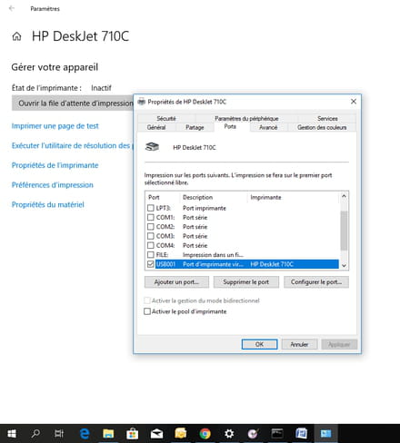

        Si pas mieux tu nous mets une copie d’écran de l'onglet Ports dans les Propriétés de l'imprimante

      Voici la copie d'écran de l'onglet Ports
      1. Pour l'erreur 5, touche Windows + x puis touche A et tu tu tapes net start spooler puis appui sur touche Entrée
        Sinon, ça a l'air bon au niveau du port, l'imprimante est bien branchée en USB ?

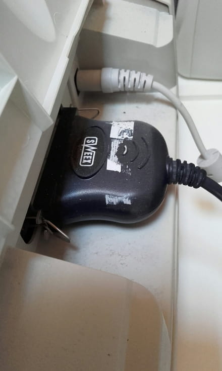

      1. Comment fais-tu pour la brancher en USB ?
        La Deskjet 710C est donnée avec une interface parallèle dans le manuel HP
    7. c'est un cable qui va de l'imprimante vers le pc et qui est en usb dans le pc ... avec mon ancien pc ça fonctionnait comme ça aussi ...
      1. Tu ne pourrais pas être + précis ??
        Un câble de vélo ? un câble USB des deux cotés ? un câble adaptateur parallèle sur l'imprimante et USB sur le PC ? marque ? modèle ?
    8. usb côté pc et côté imprimante voir la photo ci-jointe, je ne sais pas comment ce cable s'appelle ...
      1. c'est le cable noir qui va vers le pc évidemment ... l'autre c'est pour l'alimentation

        Essaie de trouver un autre câble garanti compatible Windows 10
        Pour ma part, pour ma Laser qui a aussi + de 20 ans, j'utilise ce mini serveur d'impression mais je ne sais pas si tu en trouveras encore avec un port parallèle

      1. Oui, à distance et avec les réponses fournies aux divers tests
        Tu as aussi la solution d'ajouter une carte PCI comme celle-ci dans le PC (si c'est une tour) pour avoir un vrai port parallèle
        Le branchement se fera alors par un câble parallèle standard et non pas ton adaptateur
