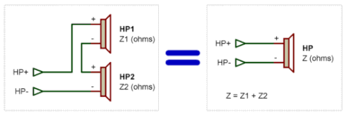

Est ce que c est possible de brancher que deux enceintes au total sur une enceinte qui en prend ce même nombre ? -
au plus vous pouvez brancher deux fois deux enceintes de 3 Ohms en série pour obtenir 6 Ohms
mais il faut un ampli qui accepte 4 Ohms mini pas 8...
