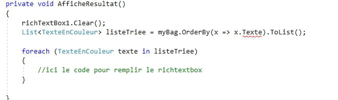

      3. Merci pour ta réponse,
        J'ai créer un nouveau projet pour comprendre un peu mieux, alors j'ai fait:
        static string[] lines = File.ReadAllLines(@"text_file.txt");
             static HttpClient http = new HttpClient();
                static string number;
                static int page = 0;
                static ConcurrentBag<string> myBag = new ConcurrentBag<string>(lines);
                static int page_tot = myBag.Count();
                public class TexteEnCouleur
                    public  string Texte { get; set; }
                    public Color Couleur { get; set; }
         private void AfficheResultat()
                    richTextBox1.Clear();
                    List<TexteEnCouleur> listeTriee = myBag.OrderBy(x => x.Texte).ToList();
                    foreach (TexteEnCouleur texte in listeTriee)
                        //ici code pour remplir le richtextbox
         private void scan()
                               string lien = "http://www.google.fr/";
                    while (myBag.TryTake(out number))
                        var lixn = http.GetAsync(lien + number).Result;
                        page++;
                        richTextBox1.AppendText("(" + page + "/" + page_tot + ") > " + lien);
                        if (lixn.StatusCode == HttpStatusCode.OK)
                            myBag.Add(new TexteEnCouleur { Texte = "LeTexte", Couleur = Color.Green });
                            AfficheResultat();
        Après essai j'ai ça:
        1er screen:
        Conversion impossible de 'WindowsFormsApp10.Form1.TexteEnCouleur' en 'string'
        2ème screen:
        String' ne contient pas de définition pour 'Texte' et aucune méthode d'extension 'Texte' acceptant un premier argument de type 'string' n'a été trouvée
        Je comprends pas la ou ça bloque..
        Merci d'avance

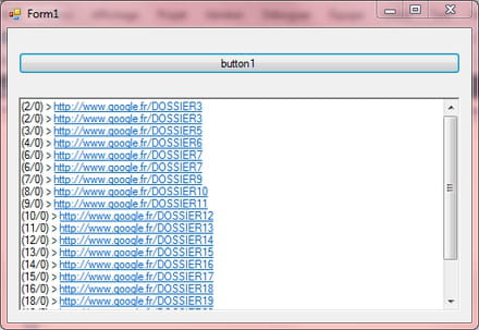

      5. @Utilisateur anonymeVoila le final:
        namespace WindowsFormsApp10
            public partial class Form1 : Form
                static ConcurrentBag<TexteEnCouleur> myBag = new ConcurrentBag<TexteEnCouleur>();
                static ConcurrentQueue<string> queue = new ConcurrentQueue<string>(lines);
                        //ici le code pour remplir le richtextbox
                public Form1()
                    InitializeComponent();
                private void gogo()
                    while (queue.TryDequeue(out number))
                        page++;
                        richTextBox1.Invoke((Action)delegate
                            richTextBox1.AppendText("(" + page + "/" + page_tot + ") > " + lien + number + Environment.NewLine);
                            myBag.Add(new TexteEnCouleur { Texte = "LeTexte", Couleur = Color.Black });
                            AfficheResultat();
                private void button1_Click(object sender, EventArgs e)
                   // Vitesse x3
                    Task.Factory.StartNew(() => { gogo(); });
        Mais toujours le même soucis
