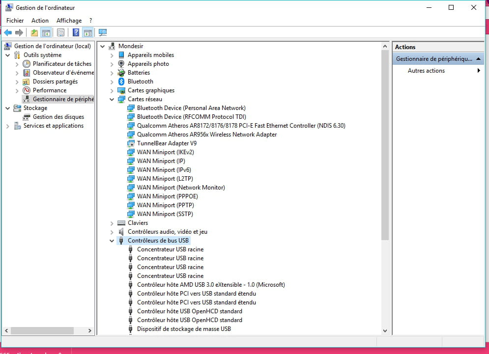

    3. YuChanOnline Messages postés 57 Statut Membre 13
      Rebonjour, désolée je me suis endormie.
      Voilà

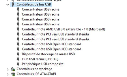

    4. YuChanOnline Messages postés 57 Statut Membre 13
      Un deuxième plus proche

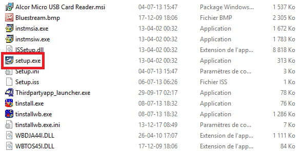

  3. kaneagle Messages postés 86298 Date d'inscription   Statut Modérateur Dernière intervention   14 691
    Télécharge et installe --> 7Zip 64 bits
    Fais clic droit sur le pilote carc-20140214120258.zip
    Sélectionne --> 7Zip
    Choisis --> extraire vers "carc-20140214120258\"
    Va dans le dossier du pilote dézippé --> carc-20140214120258
    Fais clic droit sur --> TCA0105200B.exe
    Choisis --> extraire vers "TCA0105200B\"
    Va dans le dossier --> TCA0105200B
    Lance le setup.exe
