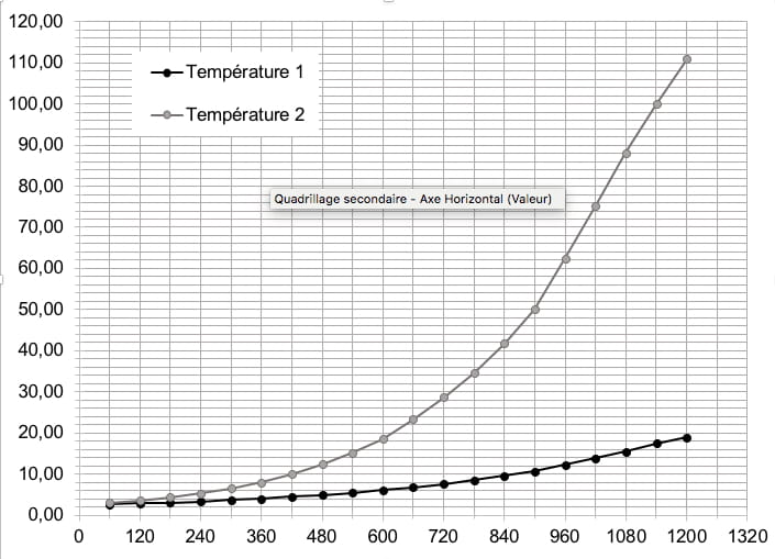

Chiffre significatif sur axe d'une figure Excel
Je veux savoir comment avoir 3 chiffres significatifs dans les axes d’un graphique (figure)
Ex : Pour le nombre 111, je veux qu’il soit marqué 111 et pour le nombre 1,11 je veux qu’il soit marqué 1,11...
La seule chose que je réussis à faire est de mettre un nombre de décimal.
J’ai la version excel sur Mac book de l’heure actuelle.
Est-ce que quelqu’un peut m’aider ?
Merci beaucoup !

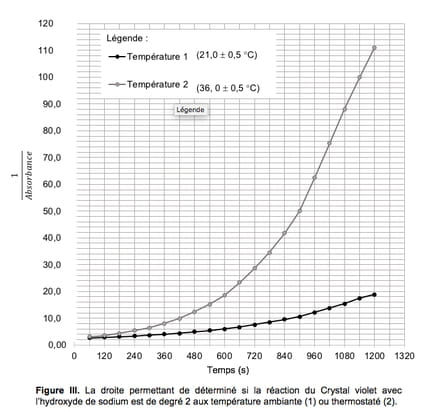

    Excuse-moi d'être un peu brutal, mais c'est parfaitement inutile de faire ça, et de plus cela ne correspond pas du tout à ta demande initiale.
    Ton premier graphique est à éliminer ; il n'est pas présentable !

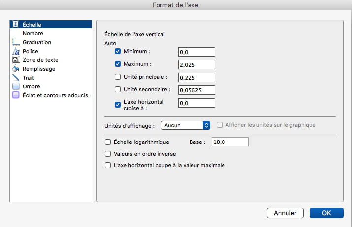

    Si tu avais simplement dit que tu ne voulais pas de décimales dans la graduation de l'axe, on t'aurait répondu de demander zéro décimale dans l'option Nombre du format de l'axe.

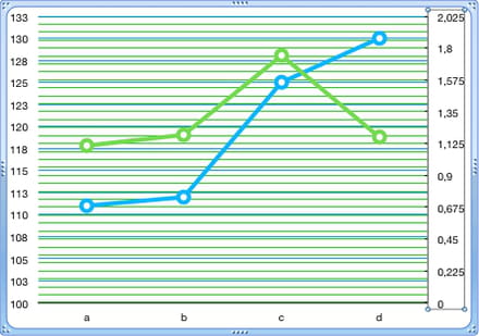

          Tu veux un truc de ce genre ?
            Bernard a raison : Cela n'existe pas !
            La seule solution serait que tu remplaces les données au format NOMBRE par des données au format TEXTE et que tu saisisses dans le tableau de données "111" et "1,11".

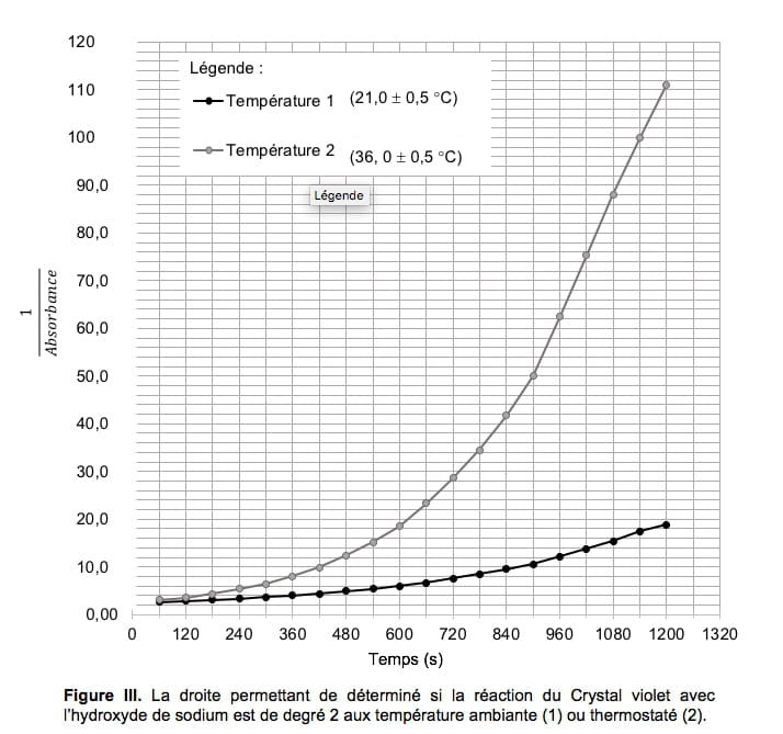

              La seule solution que j’ai trouvée est de mettre plus de décimales et de cacher ceux non désirés avec des images blanches.
              Je vous envoie ma figure en espérant que les liens fonctionnent
                La droite permettant de déterminer si la réaction... ... aux températures ambiante ou thermostatée.
