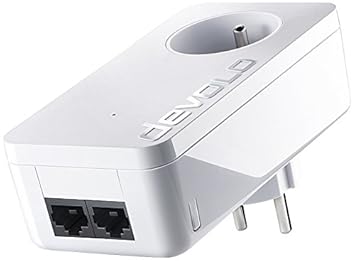

Je suis actuellement branché en ethernet via deux CPL Devolo 550+ Duo.
(https://images-na.ssl-images-amazon.com/images/I/41R7a4LQMCL._SX355_.jpg ).
Cela fait plusieurs mois que je les utilise sans problème mais un beau matin en allumant mon pc ( ASUS ROG G751 ) la connection via CPL ne fonctionne plus, connexion limité.

Les leds des boitiers sont blanches Fixe

  1. Salut,
    un des deux modems CPL est sans doute en panne.
    il en faudrait un troisième à appairer avec les autres et faire des tests 2 à 2 afin de trouver lequel est mauvais.
    En espérant que ce ne soit pas le réseau électrique de la maison qui ne supporte plus les CPL, mais si Cockpit voit bien les deux modems le local et le distant, il n'y a pas de doute à ce niveau là.
    Après,
    c'est le câble direct d'un bout à l'autre.
