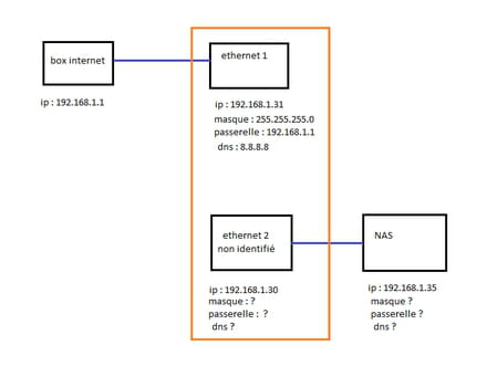

Je ne connais pas grand chose en paramétrage réseau, je vais essayer d'être clair dans mes explications. Je suis sous Windows 10.
Mon PC possède 2 cartes réseau (2 emplacements pour brancher des câbles RJ45).
Sur l'une de ces cartes, je branche normalement le routeur internet, tout roule.
Sur l'autre, je souhaite brancher mon NAS (que je ne veux pas brancher directement sur le routeur)
Ma question : comment faire pour connecter ensemble ces 2 réseaux, et qu'Internet arrive jusqu'à mon NAS ?
Dans la fenêtre Connexions réseaux de Windows, la carte Ethernet 1 fonctionne sans problème. La Ethernet 2 marque "réseau non identifié". J'ai essayé de faire un schéma pour mieux représenter ce que je veux faire :
En gros, j'aimerais savoir quoi mettre dans chaque ? du schéma, quel masque, quelle passerelle... :)
Merci d'avance !
  1. barnabe0057 Messages postés 14329 Date d'inscription   Statut Contributeur Dernière intervention   4 929
    Très très mauvaise idée ! Les différents services du NAS requièrent des ouvertures/redirections de ports pour être accessible depuis le net.
    Si tu suis ton idée, tu vas devoir faire un double NAT/PAT et ça risque de ne pas marcher comme tu veux.
    Il vaut mieux connecter le NAS directement sur le routeur.
    1. daret123 Messages postés 4 Statut Membre
      Merci pour ta réponse,
      Je ne peux pas connecter le NAS au routeur parce que ce dernier est inaccessible, je ne pourrais pas brancher le NAS dessus même si je le voulais. Cela m'arrangeait car je ne voulais pas que le NAS soit visible sur mon réseau domestique. J'ai surtout besoin d'Internet dessus pour qu'il puisse se mettre à jour, rien de plus pour l'instant.
      1. brupala Messages postés 111182 Date d'inscription   Statut Membre Dernière intervention   14 459 > daret123 Messages postés 4 Statut Membre
        Par contre, tu peux aussi rajouter un switch derrière ton pc si le pont réseau ne fonctionnait pas.
      2. brupala Messages postés 111182 Date d'inscription   Statut Membre Dernière intervention   14 459 > daret123 Messages postés 4 Statut Membre
        Aussi,
        Si le n'as doit être invisible du réseau domestique,
        Tu mets une adresse IP en 10.0.0.1 sur le pc, 10.0.0.2 sur le nas masques 255.255.255.252 pas de passerelles et pas de DNS.
        Pas de pont non plus bien sûr.
        Ou alors IPv6, si il gère via les adresses lien local.
    2. daret123 Messages postés 4 Statut Membre
      Merci je vais tester ça, la connexion de pont a fonctionné c'est déjà encourageant, je vais voir si j'arrive à faire ça manuellement maintenant ^^
    Le plus simple serait de faire un pont réseau entre tes deux cartes.
    Une seule configuration IP sur le pont.
      effectivement, ça a marché merci !
      Le NAS est par contre bien visible sur le réseau, ce que je voudrais éviter, est-ce possible de le cacher ?
