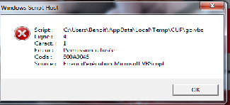

Je suis confronté depuis peu à de nombreux problèmes de script sur mon ordinateur. Je possède un ordinateur équipé de Windows 7, ces problèmes se manifestent par des messages d'erreur comme celui ci :
http://www.image-heberg.fr/files/15241314161333670191.png
Je ne sais pas l'impact de ces messages d'erreur sur l'ordinateur mais j'aimerais, si possible, régler ces problèmes afin de ne plus avoir de message de ce type.

ModérateurTu t'es fait avoir par un installer InstallCore, une plateforme de PUP (programmes potentiellement indésirables) qui est proposé sur des sites de téléchargement ou à travers de fausses mises à jour Java, Flash.
Cela propose d'installer Chromium pour forcer Yahoo!, ByteFence, Avast!, McAfee Security Advisor ou McAfee LiveSafe.
Pour ne plus te faire avoir à lire : PUPs InstallCore
Vas dans le Panneau de configuration
puis programmes et fonctionnalités.
Désinstalle :
ByteFence Anti-Malware
Chromium
Yahoo! Powered

Au final, cette manipulation m'aura servit à supprimer les message d'erreur des script ? -
Modérateurde rien =)
Supprime le dossier C:\FRST
Termine par un nettoyage Malwarebytes - Tutoriel Malwarebytes Anti-Malware version gratuite
Evite les analyses et nettoyages réguliers ZHPCleaner, AdwCleaner, pas utile.
