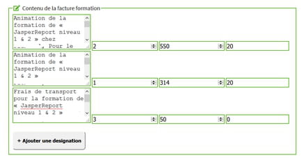

Voici la partie du formulaire de la requête 2 que je veux mettre à jour :

Problème :
Il n'y a pas de mise à jour quand il y a une mise à jour sur plusieurs lignes cad designation/quantite/prixht/taxe. De plus quand je rajoute des lignes cad designation/quantite/prixht/taxe, ces lignes ajoutées ne sont pas prise en compte dans la mise à jour.
Tu veux dire que lorsque tu as plusieurs lignes dans ton formulaire, les données ne se mettent pas à jour ?
Fais tu une boucle sur tes lignes ?
Existent elles déjà dans ta bdd ? (dans le cas contraire ce n'est pas un UPDATE mais un INSERT que tu dois faire)
Sachant que là.. sans connaitre la structure (et le contenu) de tes tables, le code de ton formulaire, le contenu de la variable $_POST .....il nous sera difficile de te donner plus de réponse...
