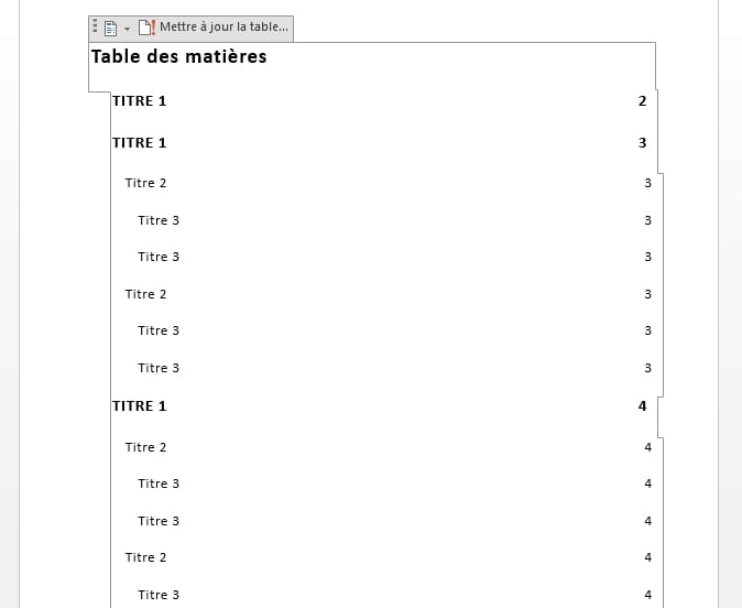

J'ai un soucis avec ma table des matières. A gauche, les titres en fonction de leur hiérarchie se décalent ce qui est bien mais les numéros font de même à droite.
Cela rend difficile la lecture. Comment tous les aligner à droite ?

    Les éléments d'une table des matières sont soumis à des styles comme pour n'importe quel paragraphe dans Word. Ces styles se nomment TM1, TM2, TM3, etc.
    Ce sont ces styles là que tu dois modifier et, en l'occurrence, changer l'emplacement du taquet de tabulation de façon à ce que chacun de ces styles ait son taquet de tabulation au même endroit.
    A titre d'info, c'est ce qui existe par défaut. Je peux donc supposer que cette table des matières a déjà été triturée !! :)

      Il se trouve que j'avais utilisé une base de document fournie par word, les styles devaient déjà y être paramétré ainsi.
