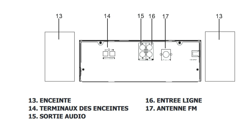

Bonjour à tous,
je possède depuis peu un micro systhème AKAI-301K-N:ampli de sortie 40w 2x20w (2x1owRMS), .
Les enceintes d'origine ont une impédance de 8 ohm.
Je voudrais, sur la prise Audio disponible, ajouter 2 enceintes de 6 ohm; y a-t-il incompatibilité et ou danger pour l'ampli?
par avance merci
jinky

  2. baladur13 Messages postés 47425 Date d'inscription   Statut Modérateur Dernière intervention   14 418
    Quelle prise audio disponible ?
    La sortie repérée 15 ? Cette sortie est faite pour transmettre le son à un autre appareil (un autre amplificateur par exemple) mais ne peut en aucun cas piloter des enceintes.
  3. Pierr10 Messages postés 13865 Date d'inscription   Statut Modérateur Dernière intervention   5 863
    Non ce n'est pas possible.
    J'ai répondu en me focalisant sur l'impédance et en pensant qu'il s'agissait de remplacer les enceintes d'origine.
    On ne peux brancher les enceintes que sur les sorties spécifiques enceintes (ici les sorties 14). Ce sont des sorties qui peuvent délivrer une forte puissance et ce sont les seules !
    Donc s'il s'agit de rajouter des enceintes supplémentaires, c'est impossible.
    D'ailleurs vous avez bien indiqué que c'est un ampli 2 x 20 W : 20 W par enceinte et c'est tout.
    Les prises 15 et 16 sont des prises cinch : il y a une sortie (vers un casque , un enregistreur ou autre) et une entrée ligne (pour par exemple le son de la télévision)
