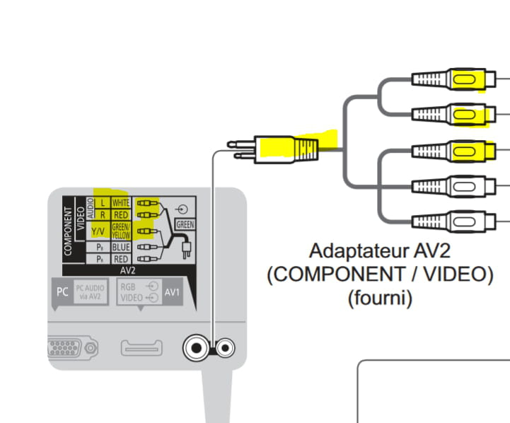

Par exemple, j'ai ma Nintendo64 qui a une sortie RCA (https://i.ebayimg.com/images/g/zXoAAOSwcUBYLOtT/s-l300.jpg mais rien pour le connecter à ma télé (j'ai du HDMI / USB) -

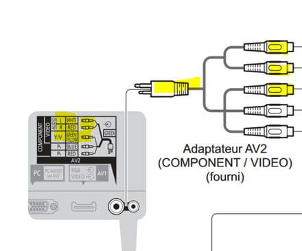

Pour ce qui est de la nitendo64 il faut utiliser l'adaptateur spécial AV2 (qui a été fourni avec le télviseur) et connecter les prises du connecteur Nitendo blanche rouge et jaune sur cet adaptateur prises L,R et V
Extrait de la notice du téléviseur page 81
La notice du téléviseur : https://www.modes-d-emploi.com/manuals/449680/panasonic-txl32e5e-txl37e5e-txl42e5e-txl47e5e.html -

Est-ce bien cela que je dois acheter pour brancher ma nintendo64 à ma télé ?
https://www.amazon.fr/Samsung-UE40D6530-Audio-Component-Adapter/dp/B00K852Y60/ref=sr_1_1?s=electronics&ie=UTF8&qid=1522704713&sr=1-1&keywords=TV+Audio+Video+Component+AV+Adapter+Cable
On dirait que ça ne fonctionne que pour les télé samdung d'après le titre
