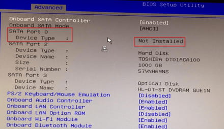

J'ai cherché un peu sur internet et j'ai fini par essayer d'accéder au bios pour voir si le boot device était correct mais son disque dur n'apparaît pas dans la liste, est-ce normal? screen: http://www.noelshack.com/2018-09-7-1520172138-222.jpg
Cependant quand je vais dans l'onglet "Advanced" je vois bien son disque dur comme vous pouvez le voir ici:
http://www.noelshack.com/2018-09-7-1520172145-333.jpg

Le disque dur n'est pas forcément HS même si un disque neuf peut très bien être HS.
Par contre, c'est un pc neuf monté ? Monté par vous ? Une tour (probablement) ? Un portable ?
Parce qu'on dirait bien le le disque n'est pas connecté sur le bon SATA.

Modérateur@ShokoJe n'en sais rien, mais logiquement le disque de boot c'est bien sur le zéro par défaut qui est recommandé. Les connecteurs: il faut voir le manuel de la carte mère ce srait plus simple. MAis en gros c'est un câble sata à déconnecter et à reconnecter sur le bon.
OU ALORS, et je viens d'y penser, il y a peut être deux disques sur cette machine.
Celui qu'on voit de 1 Terra qui est secondaire et sur le primaire, il n'y a plus rien.
En gros le disque dur primaire n'est plus là parce qu'il est foutu ou parce que le câble est mal connecté. -

Non il ne l'a pas fait tombé il en prend vraiment soin, je ne suis plus chez lui là donc je ne peux pas vérifier les connectiques, je passerais chez lui plus tard pour voir mais ça me semble quand même étrange, il n'a pas touché à son PC.. Depuis qu'il l'a eu, il est resté sur son bureau, et le disque dur apparaît bien dans le bios dans l'onglet "Advanced" mais pas dans le "boot device"
