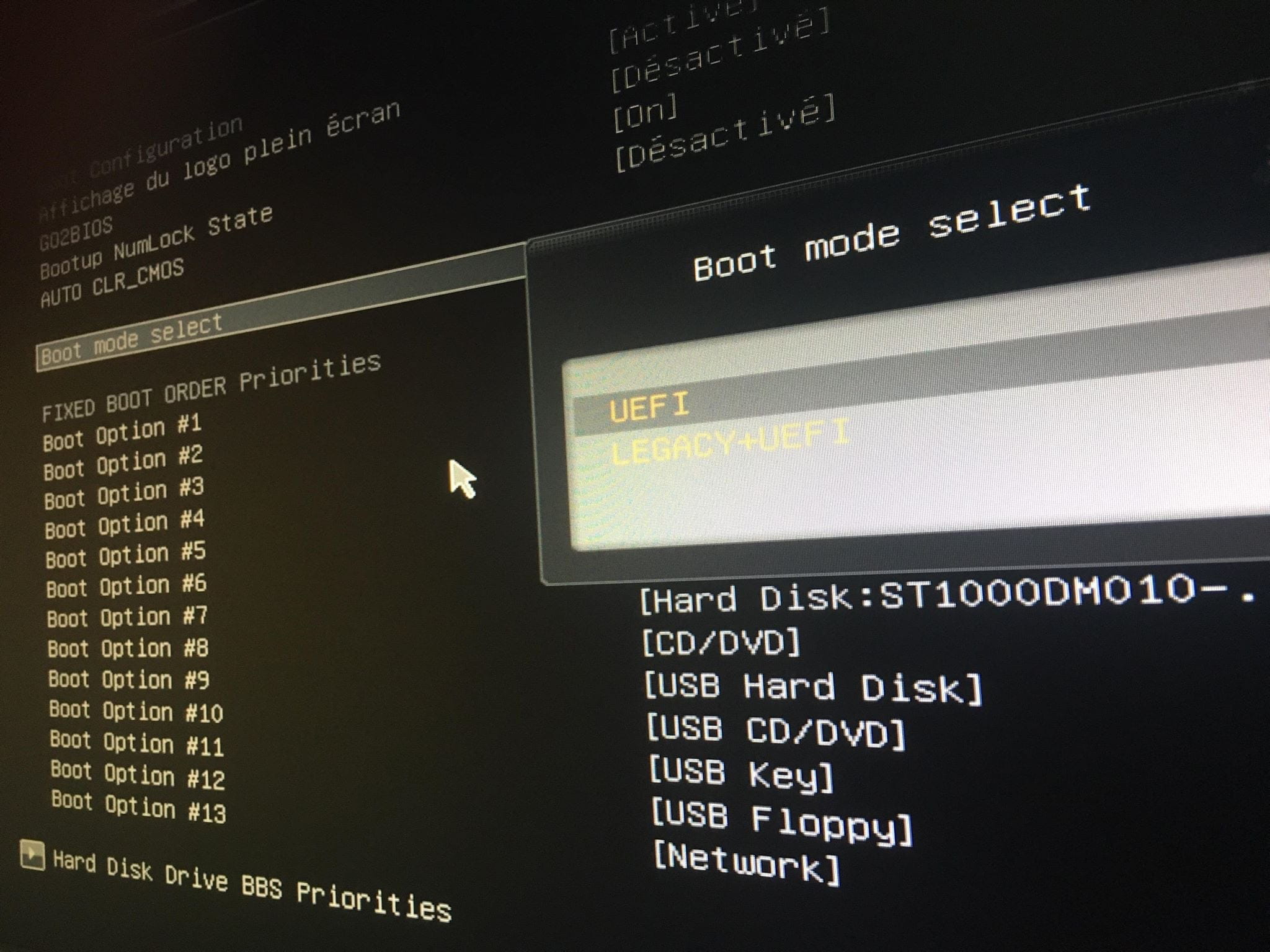

    Si tu n'as rien touché au réglages du BIOS notamment sur le Boot mode select du menu Boot.
    Si tu as que UEFI tente au cas où.
    Sinon remets comme c'est.

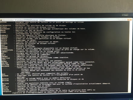

    • tape diskpart et ok
    Donne le résultat des commandes suivantes :
    list disk
    sel disk 0
    list partition
    list volume
    exit

    2. Bonjour, voici ce que ça m'a donné :
      Cependant impossible de réinstaller windows ça bloque lorsque je selectionne le disque principale (qui n'est d'ailleurs pas mon vrai disque SSD mais le gros où je stocke les jeux) merci!
    3. @mika06200tu n'as pas envoyer la commande" bcdedit /v"
      envoye la
      mais d'après diskpart dans list partition il ne trouve rien et ça c'est pas bon.
      et ni dans list volume ton ssd n'aparait pas
      j'ai peur que ton ssd a un problème

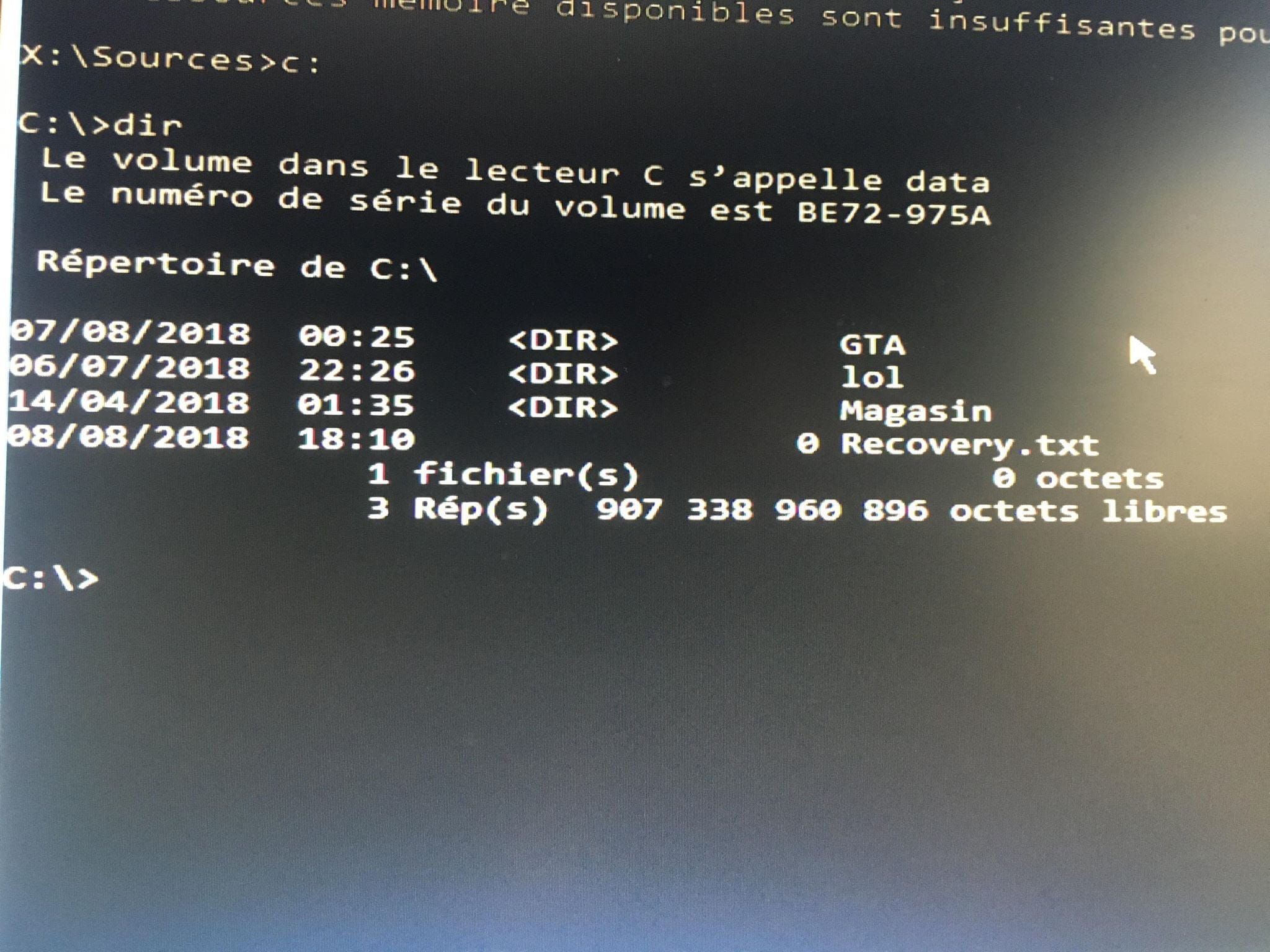

      Depuis l'invite de commandes
      tu peux faire
      c:
      dir
      tu peux lister les dossiers ou ça plante ?
      sinon tu es en mbr donc il ne faut pas que l'UEFI soit active dans le BIOS.
      Legacy ou CSM doit être activé.

      Voici ce que ça me donne avec c: puis dir (ça ouvre mon disque dur où il y a les jeux pas le SSD principal)
      J'ai donc essayé avec d: puis dir (ça ouvre la clef usb installation window)

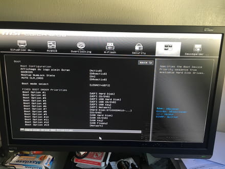

      Je n'ai pas bien saisis votre dernière phrase : "sinon tu es en mbr donc il ne faut pas que l'UEFI soit active dans le BIOS. Legacy ou CSM doit être activé."
      Voici mes options boot
      Dois-je modifier quelque chose ?
