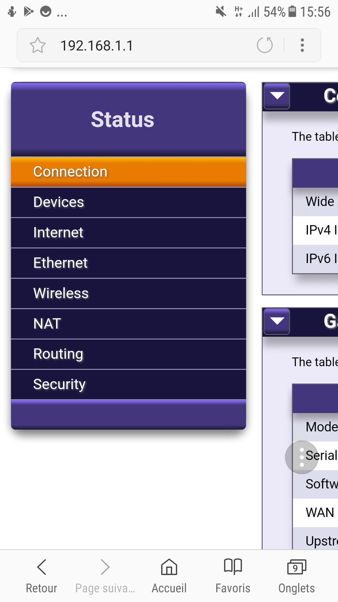

    1. Voilà comment se présente l interface de mon routeur.
      1. OK,
        ce sont les paramètres à droite qui sont intéressants, pas le menu.
        Voir dans connection et dans internet.
        Tu n'as qu'un téléphone mobile pour faire ça ?
      2. Nan je peux faire ça avec mon ordinateur mais il n y a pas de connexion...
      3. A droite dans connection
        WAN : disconnected et des fois apparaît en connected
        IPV4: RIEN
        IPV6: RIEN
        Ça c est pour Connection
      4. Ensuite j ai le choix entre allée dans les grandes rubriques
        Status, quick start, wireless,utilities et advanced
      5. ça c'est le status, il doit y avoir une rubrique configuration ....
