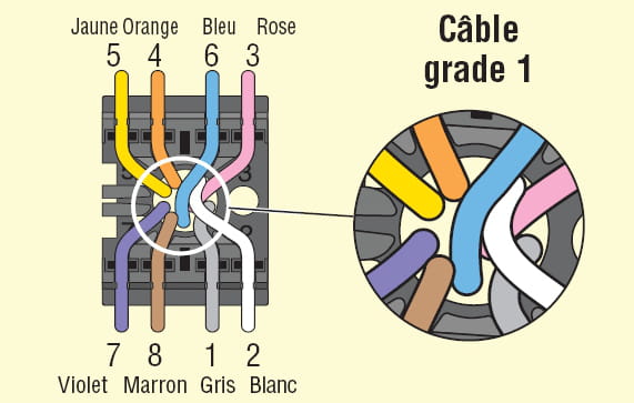

@Rskcha21OK,
tu as mis quelles couleurs à quel endroit ?
Si tu as du câble PTT298, c'est ceci qu'il faut prendre:
C'est exactement le schéma de montage que j'ai fais. Ce que je ne comprends pas c'est quand le gars de FT est venu il a branché une paire qui vient d'une prise au dti et là la box fonctionnait à la prise mais quand j'ai mis ma box dans le coffret de communication et que je raccorde à la baie de brassage il n'y a plus rien.
