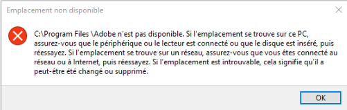

Je suis confronté à un problème assez particulier... Lorsque j'essaie d'ouvrir la plupart des dossiers qui se trouvent dans C:\Program Files, j'ai ce message d'erreur (pour le dossier "Adobe" par exemple) :

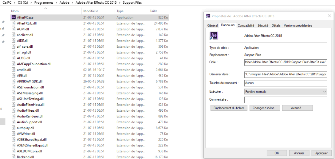

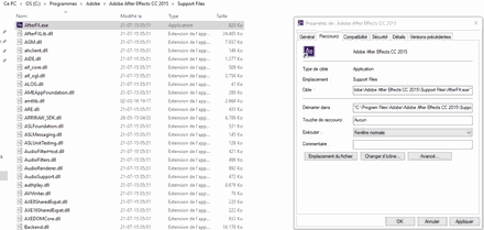

En revanche, si je prends un raccourci qui provient du dossier dans lequel je veux me rendre (toujours le dossier "Adobe" pour exemple), je peux y accéder en cliquant sur "Emplacement du fichier" dans ses propriétés :
Après avoir fait ça, aucun problème ! Je peux ouvrir tous les dossiers ! Mais si je quitte l'explorateur de fichiers et que je retourne dans program files, le problème revient...

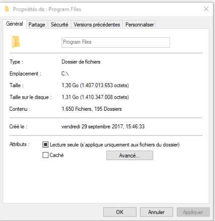

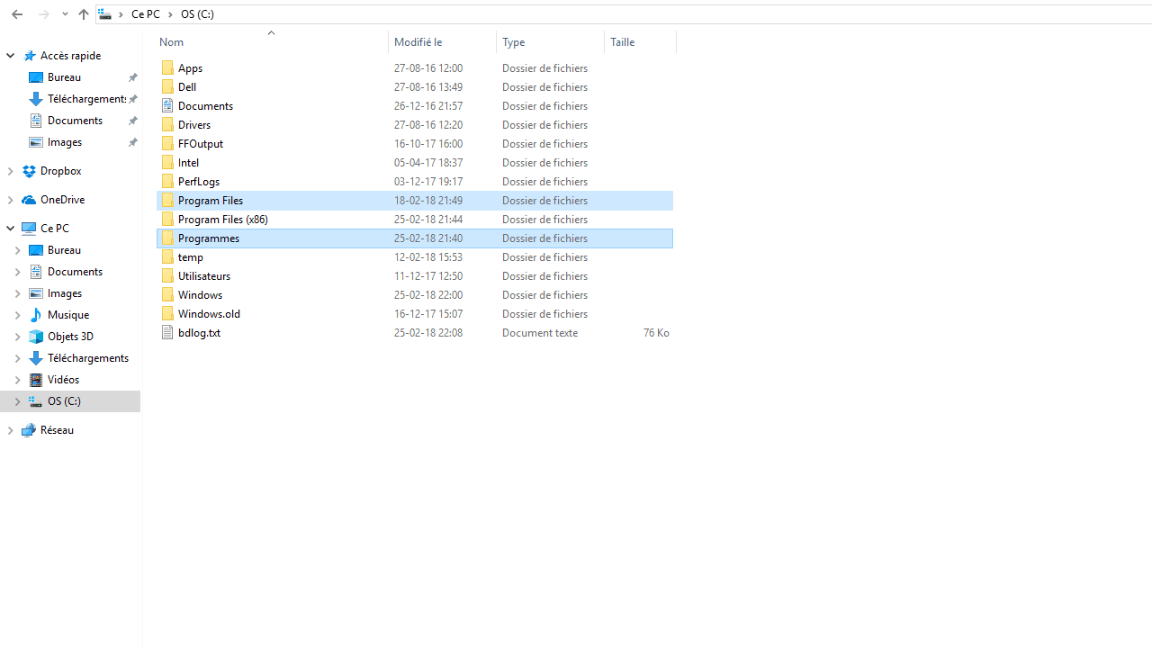

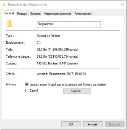

Je viens de m'apercevoir de quelque chose d'étrange... En réalité j'ai maintenant deux dossiers identiques : "Program Files" et "Programmes". Quand j'observe leurs propriétés, ils ont tous les deux été créés exactement en même temps (alors que pas du tout) sauf que les dossiers dans "Program Files", contrairement à ceux de "Programmes", sont inaccessibles. Quelqu'un pourrait me dire si je peux supprimer "Program Files" sans danger ? Merci.

Merci pour ta réponse mais je n'avais pas ça avant... La preuve : quand je veux installer un nouveau programme, il me propose 2 dossiers identiques... Les deux possèdent exactement les mêmes dossiers sauf que ceux de "Program Files" ne s'ouvrent pas.

https://img-19.ccm2.net/DclRXH76jEecCUnEWgfWsjFpWFc=/440x/6325abe275544dbfba247e18e821d9c3/ccm-ugc/Croquis.png <= sur cette image, il y a un espace entre Program Files et \
c'est anormal.
