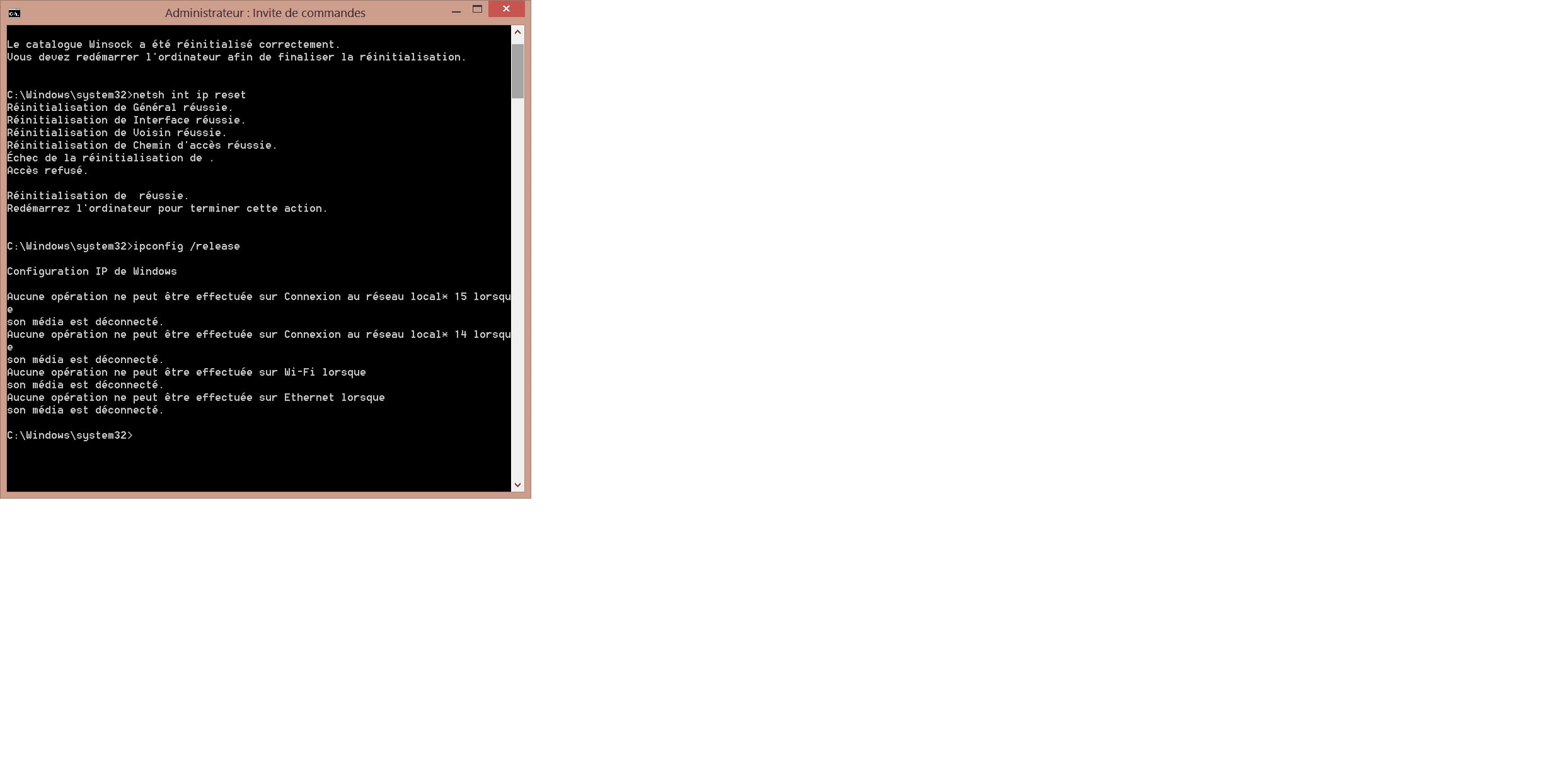

      Dans l'invite de commandes, exécutez les commandes suivantes dans l'ordre où elles apparaissent, puis vérifiez si cela résout le problème de connexion : Tapez netsh winsock reset et appuyez sur Entrée. Tapez netsh int ip reset et appuyez sur Entrée. Tapez ipconfig /release et appuyez sur entrée
      Voici un.lien qui pourra t'aider
      https://support.microsoft.com/fr-fr/windows/r%C3%A9soudre-les-probl%C3%A8mes-de-connexion-%C3%A0-wi-fi-dans-windows-9424a1f7-6a3b-65a6-4d78-7f07eee84d2c
  2. SimonDPS Messages postés 15 Statut Membre
    Voici ce que ça me donne... La carte wi-fi non connecté c'est bizzare non?

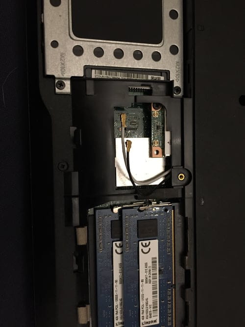

    Un ami m'a conseillé de vérifier s'ils avaient bien rebranché la carte réseau ou bien de vérifier si le cache avait bien été remis. A peine après avoir ouvert le couvercle je tombe sur ceci. (ci-dessus)

      Après avoir récupéré mon pc du SAV d'Auchan
      As-tu réussi à les connecter ?
      Sinon, retourne chez le réparateur pour qu'il fasse le nécessaire.
    2. SimonDPS
      Non je ne sais quel câble va avec quelle prise
      C’est pour ça si quelqu’un sait ce serait cool
  4. kaneagle Messages postés 86296 Date d'inscription   Statut Modérateur Dernière intervention   14 689
    Regarde cette image.
  6. SimonDPS Messages postés 15 Statut Membre
    Problème résolu !!!!
    Aprés avoir regardé une vidéo sur internet d'une personne qui changée sa carte wi-fi, j'ai rebranché les câbles (blanc à gauche et noir à droite).
    J'allume mon ordinateur et je constate que tout est redevenu normal comme avant la réparation!
    Bilan: Auchan SAV de la grosse m.... N'allez pas la bas je vous le conseille !!!!!!
    Je remercie toutes les personnes qui ont essayé de m'aider ! Merci beaucoup!
  7. kaneagle Messages postés 86296 Date d'inscription   Statut Modérateur Dernière intervention   14 689
    Content pour toi.
    Comme sur l'image.
    Bonne journée.
