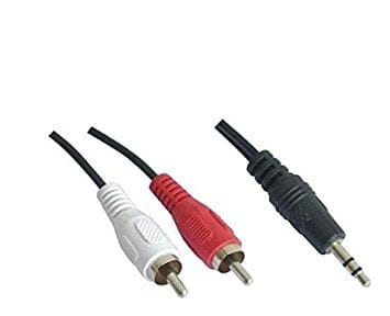

        1. Sinon y a le branchement du casque ....

          à Falenttee :
          Oui possible MAIS, son analogique stéréo seulement et dégradé par l'ampli de la TV ce qui serait dommage car notre ami à un home 5.1 et pourra avec l'optique avoir un son numérique Dolby surround ( selon la chaine reçus , Fr 3 n'est qu'en stéréo )
