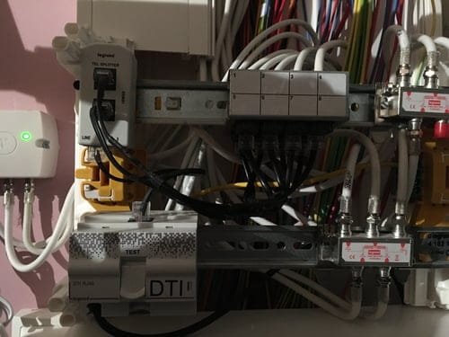

Quand je branche ma box (SFR) sur les sorties murales RJ45, j’ai internet sur la sortie en question.
Seulement je veux avoir Internet sur l’ensemble des prises murales RJ45 de la maison. J’ai donc branché ma box (avec les mêmes câbles que précédemment) sur le DTI mais cela ne fonctionne pas.
Voici une photo de l’installation
Help !

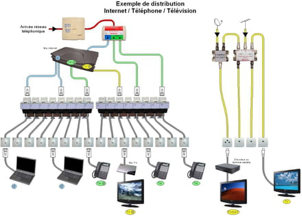

    1/ déconnecter le câble pieuvre qui vient du filtre maitre vers les 4 prises de brassage.
    2/ relier l'adsl de ta box sur la sortie modem du filtre maitre.
    3/ relier les ports ethernet de ta box aux prises de brassage suivant tes besoins.
    Principe:
    1. Merci pour les infos, l’électricien m’avait dit de brancher ma box directement sur la sortie DTI TEST. J’ai donc essayé de faire les branchements que tu expliques, via ton schema.
      Sans succès encore, par rapport au boîtier du schéma qui est rouge, bleu et vert ... peux-tu me dire à quoi il correspond sur ma photo. Je suppose qu’il s’agit du boîtier en haut à gauche, mais entre le sorties Line, Tel Splitter, 2 et 3 je ne m’y retrouve pas. J’ai essayé différentes combinaisons mais sans succès.
    2. @Geoffroy444Tu dois avoir une sortie modem sur ce filtre maître pour raccorder ta bosque côté ADSL.
    3. Modérateur
      @brupalaSalut,
      Je suppose que la sortie modem est en dessous à coté de l'entrée ligne
    4. Oui après de nombreux tests et réflexions, j’ai effectivement branché le modem sur cette sortie.
      J’ai relié le modem (box SFR) 2 sorties à la pieuvre alimentant les 8 sorties RJ45 de la maison mais toujours pas de réseau ... heureusement que le WIFI fonctionne.
    5. @baladur13Tout à fait oui, Edouard,
      comme le montre ta photo.
      Mais c'est peut-etre marqué L2 sur le sien plutôt :-(
