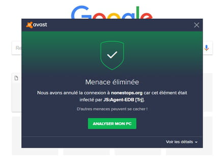

"une menace a été détecté" a chaque fois que j'ouvre google
Depuis 3 jour maintenant quand j'ouvre google chrome
Avast s'ouvre en disant "une menace a été détecté" j'ai fais le smart scan mais pas de virus
je voulais savoir comment faire pour ne plus que sa s'affiche.
merci de votre réponse et a bientôt

      Quelle est le nom de la menace ?
      Tu peux donner une capture d'écran ?

        2. Merci de votre réponse voici la capture d’ecrans
