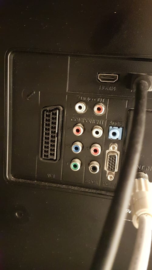

Je possède une TV Grundig qui ne possède pas de sortie TOSLINK, je ne peux donc pas me raccorder avec un cable optique. J'ai essayé de me brancher en AUX (depuis la barre de son) avec une prise jack sur la prise Casque de la TV mais toujours rien .. j'ai bien vérifié mes paramètres sur la TV et rien ne change (pcm ou dolby).
Je viens de voir que la TV possède une sortie SPDIF ( ressemble à du jack) , je me demande alors si j'achète un cable comme celui ci https://www.amazon.fr/FosPower-Optique-Num%C3%A9rique-Toslink-Digital/dp/B00T8HWUVS/ref=sr_1_13?s=electronics&ie=UTF8&qid=1515342354&sr=1-13&keywords=cable+spdif+rca je pourrais me mettre en SPDIF depuis ma TV jusqu'en optique sur la barre de son ?

Voici une photo des sorties de ma TV
ModérateurTa TV n' a hélas qu'une sortie casque ( jack femelle 3,5 )

Mai ta barre de son à une entrée "Aux In " jack 3,5 identique à celui de la TV
Achète un câble Jack 3,5<-> jack 3,5 :
http://www.sbsmobile.com/_siteImg/TE0SCJ001_PAN_1.jpg
Tu en branche un à la sortie casque de la TV et l'autre à l'entrée "Aux In de la barre que tu commutera sur cette entrée avec la télécommande touche source en haut à droite
C'est ce que tu avais fait mais oublié de commuter la barre sans doute...
Le son de la TV ne doit pas être monté trop fort => saturation de l'entrée de la barre => distorsion du son, il faut trouver un juste milieu pour être au dessus du souffle mais ne pas saturer il faut trouver le bon compromis, avantage , le son peut se régler avec la télécommande de la TV.

ModérateurAs tu bien branché le jack sur la sortie casque de la TV ( souvent sur le coté ) et non la prise bleu jack 3,5 " audio in "au dessus de la prise VGA "PC in " ?
Sinon, non, un câble ne suffit pas , il faut un convertisseur coaxial SPDIF vers Optique que voilou :
https://www.amazon.fr/Mondpalast-Convertisseur-num%C3%A9rique-coaxiale-Amplificateur/dp/B01C6N3A7S/ref=sr_1_2?ie=UTF8&qid=1515344224&sr=8-2&keywords=convertisseur+coaxial+vers+optique
Un simple câble RCA entre sortie TV et entrée convertisseur :
https://www.connectic.fr/images_articles/286130.jpg
Un câble optique entre sortie convertisseur et entrée barre :
https://www.cobra.fr/
Barre commutée sur entrée correspondante et le menu audio de la TV devra être configuré sur " hauts parleurs extérieurs "
Tu pourra profiter du son numérique
Autre solution, plus simple mais son analogique :
Câble jack 3,5 -> RCA :
https://market.m.taobao.com/app/tbhome/common/error.html
Entre les prises femelles rouge et blanche de la TV "Audio out " en haut sur la photo et l'entrée "Aux in " de la barre

ModérateurLa prise casque est sur le coté gauche de la TV (lorsqu'on la regarde de face ), tout en bas :
https://www.manualscat.com/viewer/451500/bga.png -
Merci pour tes réponses très claires . Alors la prise casque est bien sûr le côté mais pas de son qui sort quand je branche la barre de son en mettant sur AUX bien sur ni même quand je branche un casque dessus .. la dernière solution je l'ai aussi testé avec le jack et rca mais toujours rien .. Je suis perdu ..
