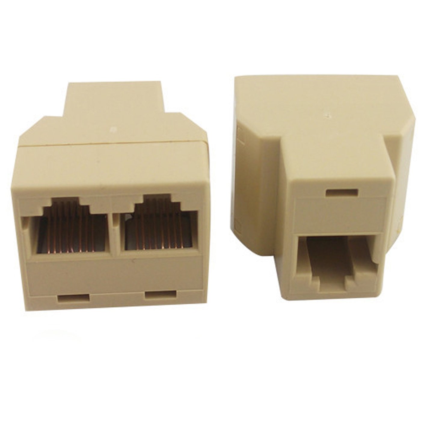

      Le «hub» (pour moi) c'est comme une multiprise, c'est un tout petit boitier que j'ai récupéré dans des vieux bureaux d'entreprise, il y a 1 cable d'entrée et 4 sorties RJ45.
      Un peu comme celui ci https://images-na.ssl-images-amazon.com/images/I/416u5490ljL.jpg
      J'ai également fait le test avec un adaptateur comme celui là https://images-na.ssl-images-amazon.com/images/I/61Oa9%2BAzeTL._SL1400_.jpg
      Même résultat.
      À quoi peuvent t-ils bien servir si ce n'est pas fait pour ça ??
      merci
      1. brupala Messages postés 111195 Date d'inscription   Statut Membre Dernière intervention   14 467 > mail
        Ce sont bien des éclateurs de paires ....
        en fait ça ne sert pas à ça car ça permet de faire passer 2 connexions dans un seul câble réseau (en limitant le débit à 100 Mbit/s).
        ça s'utilise par paires:
        un côté switch (ton modem CPL pour toi) deux câbles vers 2 ports du CPL.
        on réunit les deux avec cet éclateur dans un seul câble et on met la même chose à l'autre bout pour repartir avec deux câbles vers deux machines.
        c'est donc juste une "astuce" de câblage.
        Il en existe aussi des différents pour faire passer téléphone analogique ou numérique et ethernet dans le même câble.
        Si tu n'as qu'un seul port ethernet sur ton modem CPL, c'est obligatoirement un petit switch qu'il faut derrière.
