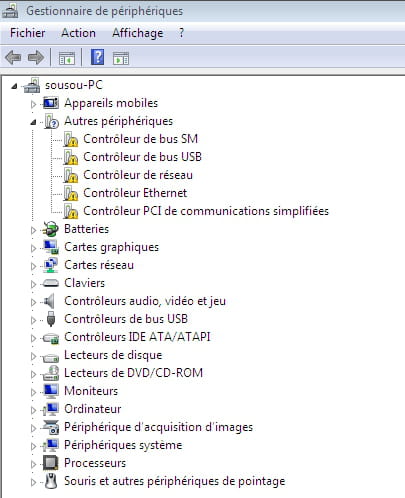

j'ai besoin d'aide quelqu'un m'aider je fait un formatage a mon pc tochiba modele satellite C55-A-L17, aprés le formatage le pc ne conncete pas au internet
voila que je besoin et merci d'avance

      1. merci Mr kanagle, j'ai resolu mon probleme avec pack solution mais le controleur de bus SM n'installe pas svp tu peut m'aider et merci d'avance
          Donne le no. d'identification de matériel du contrôleur de bus SM
          Regarde ceci --> Trouver le numéro d'identification d'un périphérique
          Poste le no. dans ton prochain message.
          1. salut,merci Mr kaneagle voici le no PCI\VEN_8086&DEV_0166&SUBSYS_FA311179&REV_09
          2. salut, voila le no de controleur de bus PCI\VEN_8086&DEV_1E22&SUBSYS_FA301179&REV_04
        2. Modérateur
          Ce no. correspond à la carte vidéo.
          1. salut, ok voila le no de controleur de bus PCI\VEN_8086&DEV_1E22&SUBSYS_FA301179&REV_04
        3. Modérateur
          Télécharge et installe --> 7Zip
          Fais clic droit sur le pilote Chipset --> csutil-.....zip
          Sélectionne --> 7Zip
          Choisis --> extraire vers "csutil-....\"
          Va dans le dossier du pilote dézippé --> csutil-....
          Fais clic droit sur TCA0097300D.exe
          Choisis --> extraire vers "TCA0097300D\"
          Va dans le gestionnaire de périphériques.
          Fais clic droit sur le périphérique
          Mettre à jour le pilote
          Rechercher un pilote sur mon ordinateur
          Disque fourni
          Parcourir
          Dossier --> TCA0097300D
          Dossier --> Win7
          Sélectionne le fichier --> PantSMB.inf
          Redémarre.
