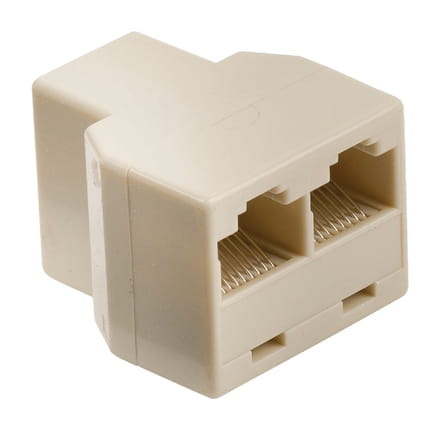

Donc pour cela j'ai acheter un CONNECTEUR ADAPTATEUR RJ45 CAT 5 6 LAN ETHERNET SP (comme sur la photo) pour diviser internet en deux.
Le soucis est que quand je branche tous les câbles sur l'adaptateur il y en a que un sur deux qui reçois internet. (le dernier que je branche prend la connexion).

    2. @FDAV10Bien,
      déjà ce que tu as acheté:
      ce sont de dédoubleurs de prises, ça ne permet pas de doubler seul les connexions sauf cas spécifique (bus RNIS)
      En fait il y a plusieurs càblages qui éclatent différemment les 4 paires du câble sur les deux prises RJ45, mais la plupart du temps, ça s'utilise par paires: un à chaque bout du câble à éclater.
      certains permettent d'éclater un câble ethernet pour le gigabit en deux connexions 10/100:
      voir ce schéma
      ou ethernet 10/100 et telephone:
      https://www.amazon.fr/NEUTRE-Doubleur-port-45-blind%C3%A9/dp/B00CIQRNO0/ref=sr_1_10?ie=UTF8&qid=1412083435&sr=8-10&keywords=prise+mural+rj45#productDetails
      ou encore deux téléphones:
      https://www.touslescables.com/b.php?a=A8OL%2Asgm&c=Voi&h=1750
      ou encore, un peu tout au choix, mais des câblages différents
      https://www.touslescables.com/b.php?a=A8OL%2Apeh%5E1113&c=Voi&h=2099
      voire même des tripleurs:
      https://www.touslescables.com/tripleur-prise-rj45-A8AL-1113.html
      Le premier ethernet par paires permet de relier 2 ports 2 switch à 2 appareils avec un seul câble 4 paires en débit limité à 10/100.

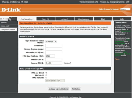

      le routeur wifi,
      ça ne remplace pas un switch quand tu le relies par son port wan, pour le déclasser en simple switch, lire ceci....

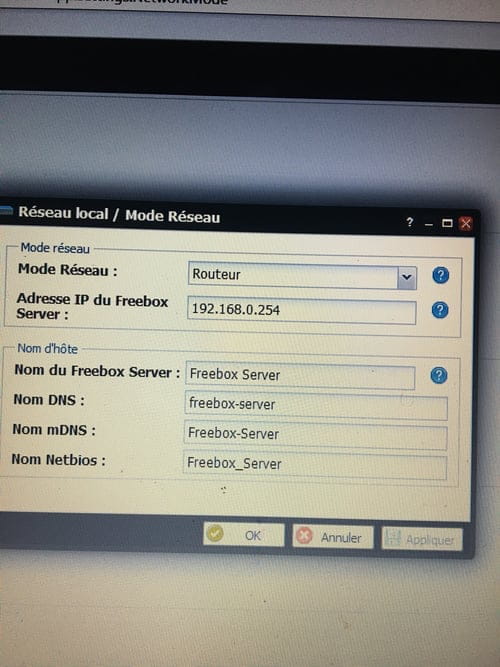

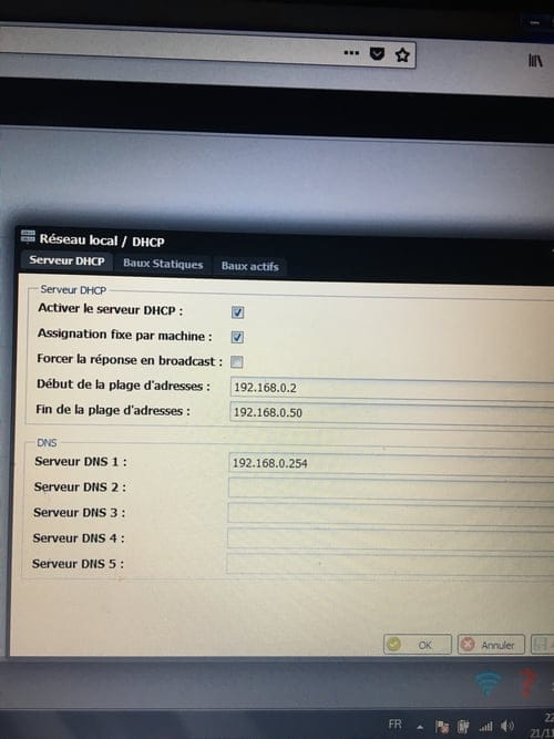

    Concernant le routeur Wifi c'est un D-Link GO-RT-N300.
    J'ai bien lu le tuto que vous m'avez envoyé mais je ne comprend pas tous. J'ai testé mais ça n'a pas marché.
    Voici des information en photos, si vous pouvez m'aider ça serait sympa..
    1. Autre
      1. Ok,
        tu configures le réseau LAN (pas WAN) de ton Dlink sur 192.168.0.100 masque 255.255.255.0
        tu désactives le serveur dhcp dessus et tu le relies par un port LAN à ta freebosque.
    2. SUPER ça fonctionne :) Merci Beaucoup ! J'était pas sur la bonne page de configuration.
