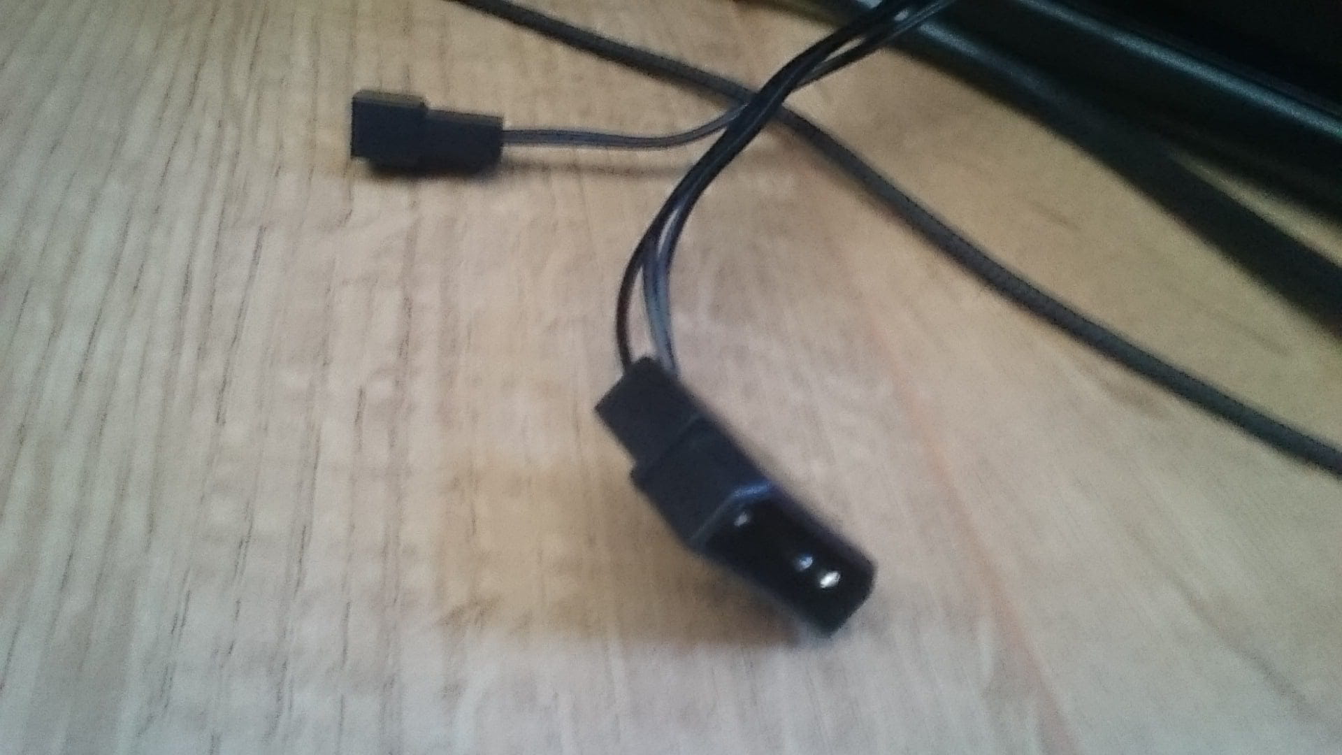

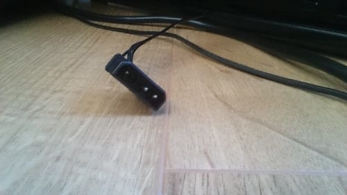

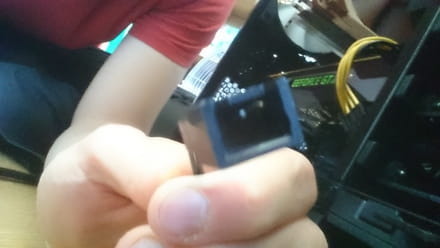

Bonjour, j'ai terminé d'assembler mon pc et fait tous les branchements. Cependant il reste 3 câbles qui je pense sont les ventilateurs puisque ils ne démarrent pas a l'allumage. Et un câble molex je pense plus gros a 4 broches. Le soucis cest que je ne vois pas ou brancher tous ca sur la carte mère qui a des prises 4 pin males. Les prises ventilo ont 2 ou 3 pin je crois mâle.comment faire svp???

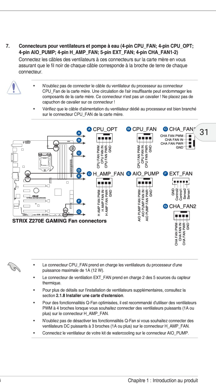

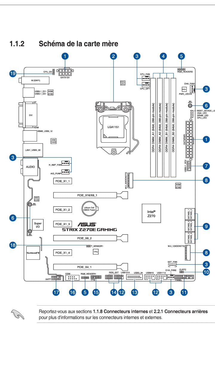

        1. De mon côté, j'ai recherché le manuel de la carte mère
          D'après le schéma, vous avez 2 connecteurs 'cha_fan' et un ' ext fan'
          Ci joint, le schéma
          <IMG1>
          Ainsi que une page qui explique en detail
          Rendez vous sur ce lien pour trouver le pdf entier

            1. Merci mais j'ai déjà ces shemas. Les prises de la carte mère sont des 4 pin mâles. Et comme vous voyer sur les photos les ventilateurs sont aussi des males 2 pin apparemment. Comment faire? Doit je acheter un adaptateur? Si oui lequel? Et le gros molex a quoi sert il?

                    1. Pour ce qui est du 'gros' connecteur, tu le branche avec une prise molex et voilà, es-tu sur que le connecteur 4pin pour le ventilateur n'est pas un mâle, tu le branche bien au bonne endroit ?
                      Il y a un detrompeur pour le brancher dans le bon sens, relié le au port cha_fan 1 ou 2 selon ton câble management
                      1. Le gros je le branche a l'alimentation ? Car sur la carte mère cest impossible a mon avis il gère le variateur de puissance des ventilateur. Sur l'alim je peux.
                        Et pour les ventilateurs oui se sont des male regarder la photo . Il n'y a nulle part sur la carte ou les brancher puisque la carte dispose de 4pin male. On ne branche pas du male sur du male. Pour moi il faudrait du 4pin femelle pour les ventilos comme sur mon ventirad. Noctua nh-u12s.
