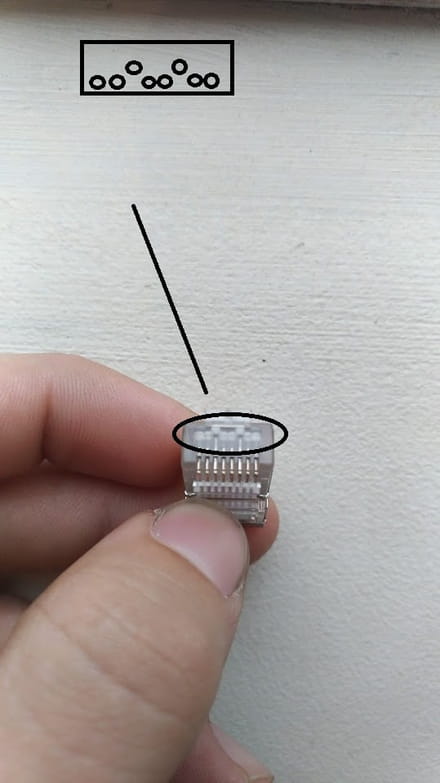

Alors si tu veux dans l'embout rj45 de base (sur le câble que j'ai acheté) les câbles étaient réparti comme ça : 4 câble en haut (que les blancs) et 4 câble en bas (couleurs)
Et sur celui que j'ai acheté ce n'est pas la même disposition il y en a que deux en haut et les autre sont en bas, donc je me suis dit que j'allais juste suivre l'ordre des couleurs pour le câblage mais ça n'a pas l'air d'être bon -
@tomfly95de quoi tu parles quand tu dis en haut et en bas ?
sur une RJ45 mâle les 8 fils sont alignés dans le même plan...

@tomfly95les anciens, tu ne peut pas voir, je suppose que tu as le bout de câble dedans ...
Si tu n'avais acheté que 2 prises, tu es bon pour en racheter d'autres, prends en au moins une dizaine au cas où .... -
@brupalaj'en ai une en rab encore, mais si j'en rachète il vaut mieux que j'en prenne comme celui de base non ?
@tomfly95je ne pense pas que ça se choisisse comme ça....
ce que tu décris est assez particulier et je n'en ai jamais vu.
tu as changé les deux sur ton câble ou une seule ?

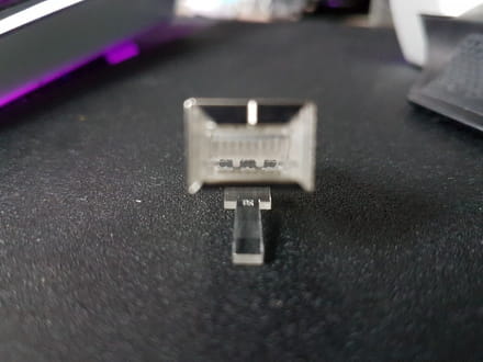

Tiens vue arrière des miennes:
Mais, j'y pense, ce sont peut-etre des prises à monter sans outil que tu as ?
parce que investir dans une pince pour une seule prise, c'est un peu du gaspillage.

@tomfly95OK,
donc on saura; ne pas acheter de fiches RJ45 chez Leroy Merlin.
pince normale, tu veux dire une pince universelle ou multiprise ? pas bon....
achète plutôt des fiches à monter sans outil, ça vaudra mieux pour ton cas.
En plus, elles sont récupérables, pas les autres. -
