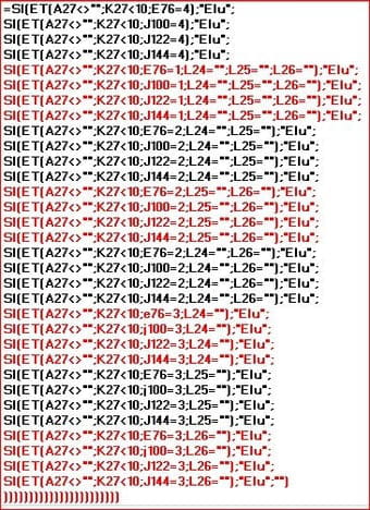

Nombre d'argument trop important
Je rencontre une difficulté dans l'édition de ma formule excel au regard d'un nombre d’argument trop important (et encore je n'est pas rentrée tout les augments dans la formule).
La formule est la suivante:
=SI(ET(A27<>"";K27<10;E76=4);"Elu";SI(ET(A27<>"";K27<10;J100=4);"Elu";SI(ET(A27<>"";K27<10;J122=4);"Elu";SI(ET(A27<>"";K27<10;J144=4);"Elu";SI(ET(A27<>"";K27<10;E76=1;L24="";L25="";L26="");"Elu";SI(ET(A27<>"";K27<10;J100=1;L24="";L25="";L26="");"Elu";SI(ET(A27<>"";K27<10;J122=1;L24="";L25="";L26="");"Elu";SI(ET(A27<>"";K27<10;J144=1;L24="";L25="";L26="");"Elu";SI(ET(A27<>"";K27<10;E76=2;L24="";L25="");"Elu";SI(ET(A27<>"";K27<10;J100=2;L24="";L25="");"Elu";SI(ET(A27<>"";K27<10;J122=2;L24="";L25="");"Elu";SI(ET(A27<>"";K27<10;J144=2;L24="";L25="");"Elu";SI(ET(A27<>"";K27<10;E76=2;L25="";L26="");"Elu";SI(ET(A27<>"";K27<10;J100=2;L25="";L26="");"Elu";SI(ET(A27<>"";K27<10;J122=2;L25="";L26="");"Elu";SI(ET(A27<>"";K27<10;J144=2;L25="";L26="");"Elu";SI(ET(A27<>"";K27<10;E76=2;L24="";L26="");"Elu";SI(ET(A27<>"";K27<10;J100=2;L24="";L26="");"Elu";SI(ET(A27<>"";K27<10;J122=2;L24="";L26="");"Elu";"Elu";SI(ET(A27<>"";K27<10;J144=2;L24="";L26="");"Elu";SI(ET(A27<>"";K27<10;e76=3;L24="");"Elu";SI(ET(A27<>"";K27<10;j100=3;L24="");"Elu";SI(ET(A27<>"";K27<10;J122=3;L24="");"Elu";SI(ET(A27<>"";K27<10;J144=3;L24="");"Elu";SI(ET(A27<>"";K27<10;E76=3;L25="");"Elu";SI(ET(A27<>"";K27<10;j100=3;L25="");"Elu";SI(ET(A27<>"";K27<10;J122=3;L25="");"Elu";SI(ET(A27<>"";K27<10;J144=3;L25="");"Elu";SI(ET(A27<>"";K27<10;E76=3;L26="");"Elu";SI(ET(A27<>"";K27<10;j100=3;L26="");"Elu";SI(ET(A27<>"";K27<10;J122=3;L26="");"Elu";SI(ET(A27<>"";K27<10;J144=3;L26="");"Elu";""))))))))))))))))))))))))
Je me doute bien qu'il est possible de la remplacer par une formule moins longue mais mes connaissance excel sont trop limitées pour trouver seul la solution.
Je vous remercie infiniment pour l'aide que vous pourrez l’apporter.

  1. Bonjour
    Dans cet extrait il y a un argument de trop à effacer
    ajouter à la fin autant de parenthèses fermantes qu'il est nécessaire
    Mais il évident que cette formule peu être réduire avec des combinaisons de ET() et OU() ; beaucoup d'arguments sont identiques ne serait-ce que A27<>"";K27<10 ; je verrai çà tout à l'heure.
    Cordialement

        ma formule exacte est celle-ci:
        SI(ET(A27<>"";K27<10;E76=4);"Elu";SI(ET(A27<>"";K27<10;J100=4);"Elu";SI(ET(A27<>"";K27<10;J122=4);"Elu";SI(ET(A27<>"";K27<10;J144=4);"Elu";SI(ET(A27<>"";K27<10;E76>=1;L24="";L25="";L26="");"Elu";SI(ET(A27<>"";K27<10;J100>=1;L24="";L25="";L26="");"Elu";SI(ET(A27<>"";K27<10;J122>=1;L24="";L25="";L26="");"Elu";SI(ET(A27<>"";K27<10;J144>=1;L24="";L25="";L26="");"Elu";SI(ET(A27<>"";K27<10;E76>1;L24="";L25="");"Elu";SI(ET(A27<>"";K27<10;J100>1;L24="";L25="");"Elu";SI(ET(A27<>"";K27<10;J122>1;L24="";L25="");"Elu";SI(ET(A27<>"";K27<10;J144>1;L24="";L25="");"Elu";SI(ET(A27<>"";K27<10;E76>1;L25="";L26="");"Elu";SI(ET(A27<>"";K27<10;J100>1;L25="";L26="");"Elu";SI(ET(A27<>"";K27<10;J122>1;L25="";L26="");"Elu";SI(ET(A27<>"";K27<10;J144>1;L25="";L26="");"Elu";SI(ET(A27<>"";K27<10;E76>1;L24="";L26="");"Elu";SI(ET(A27<>"";K27<10;J100>1;L24="";L26="");"Elu";SI(ET(A27<>"";K27<10;J122>1;L24="";L26="");"Elu";SI(ET(A27<>"";K27<10;J144>1;L24="";L26="");"Elu";SI(ET(A27<>"";K27<10;e76>2;L24="");"Elu";SI(ET(A27<>"";K27<10;j100>2;L24="");"Elu";SI(ET(A27<>"";K27<10;J122>2;L24="");"Elu";SI(ET(A27<>"";K27<10;J144>2;L24="");"Elu";SI(ET(A27<>"";K27<10;E76>2;L25="");"Elu";SI(ET(A27<>"";K27<10;j100>2;L25="");"Elu";SI(ET(A27<>"";K27<10;J122>2;L25="");"Elu";SI(ET(A27<>"";K27<10;J144>2;L25="");"Elu";SI(ET(A27<>"";K27<10;E76>2;L26="");"Elu";SI(ET(A27<>"";K27<10;j100>2;L26="");"Elu";SI(ET(A27<>"";K27<10;J122>2;L26="");"Elu";SI(ET(A27<>"";K27<10;J144>2;L26="");"Elu";""))))))))))))))))))))))))

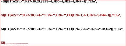

        1. Bonjour formaconsult
          Comme je le disais la formule peut -être réduite. Raymond (salutations amicales également) a commencé la réduction. Voici ce que ça donne au final
          =SI(ET(A27<>"";K27<10;OU(E76=4;J100=4;J122=4;J144=4));"Elu";SI(ET(A27<>"";K27<10;L24="";L25="";L26="";OU(E76=1;J100=1;J122=1;J144=1));"Elu";SI(ET(A27<>"";K27<10;L24="";L25="";OU(E76=2;J100=2;J122=2;J144=2));"Elu";SI(ET(A27<>"";K27<10;L25="";L26="";OU(E76=2;J100=2;J122=2;J144=2));"Elu";SI(ET(A27<>"";K27<10;L24="";L26="";OU(E76=2;J100=2;J122=2;J144=2));"Elu";SI(ET(A27<>"";K27<10;L24="";OU(E76=3;J100=3;J122=3;J144=3));"Elu";SI(ET(A27<>"";K27<10;L25="";OU(E76=3;J100=3;J122=3;J144=3));"Elu";SI(ET(A27<>"";K27<10;L26="";OU(E76=3;J100=3;J122=3;J144=3));"Elu";""))))))))
          Cordialement
          1. Re:
            Non, rectification après relecture de la nouvelle formule longue - voici la réductiuon
            =SI(ET(A27<>"";K27<10;OU(E76=4;J100=4;J122=4;J144=4));"Elu";SI(ET(A27<>"";K27<10;OU(E76>=1;J100>=1;J122>=1;J144>=1);L24="";L25="";L26="");"Elu";SI(ET(A27<>"";K27<10;OU(E76>1;J100>1;J122>1;J144>1);L24="";L25="");"Elu";SI(ET(A27<>"";K27<10;OU(E76>1;J100>1;J122>1;J144>1);L25="";L26="");"Elu";SI(ET(A27<>"";K27<10;OU(E76>1;J100>1;J122>1;J144>1);L24="";L26="");"Elu";SI(ET(A27<>"";K27<10;OU(E76>2;J100>2;J122>2;J144>2);L24="");"Elu";SI(ET(A27<>"";K27<10;OU(E76>2;J100>2;J122>2;J144>2);L25="");"Elu";SI(ET(A27<>"";K27<10;OU(E76>2;J100>2;J122>2;J144>2);L26="");"Elu";""))))))))
            Au lieu de 32 SI() il n'en reste plus que 8

          2. Bonsoir,
            Génial ca marche!
