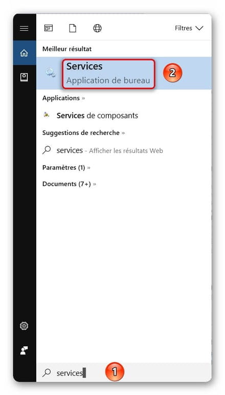

Dans la recherche, tape services et valide ensuite sur services application de bureau.
Tu devrais trouver le spouleur d'impression à cet endroit.
Clique sur l'image pour l'agrandir.

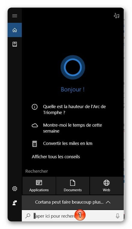

À mon sens, tu n'as pas dû effectuer ce qui était demandé!
Sous Windows 10, dans la barre d'état en bas d'écran se trouve un cercle sur lequel cliquer pour ouvrir la recherche.
Voilà ce que cela donne.
En 1, tu tapes services.
Tu cliques en 2 pour parvenir à la page d'écran demandée sur laquelle tu dois trouver ce qui est affiché dans la première image de la réponse une, autrement dit, le spouleur d'impression.
Ce dernier, afin que l'imprimante puisse fonctionner, doit se trouver en cours d'exécution et en automatique, si ce n'est le cas il faut modifier.
