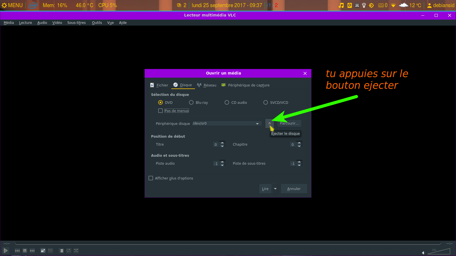

    un petit test rapide à faire pour vérifier un point.
    tu ouvres VLC
    tu appuies sur CTRL + D
    ça va t'ouvrir cette fenêtre
    https://www.pixenli.com/image/1-GMW93L
    tu appuies sur le bouton éjecter comme sur ma capture.
    si t'es sur pc portable, ton lecteur cd devrait s'ouvrir tout seul.
    si t'es un pc fixe, bah il se passera rien et c'est normal.

    1. Bonjour,j ai fait ce que vous m' avez demandé rien ne se passe
