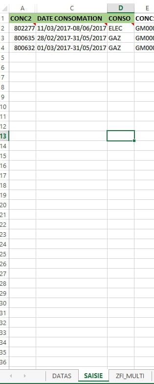

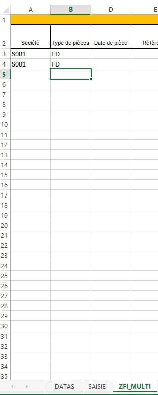

Lorsque je déploie la macro (capture 3) je constate une anomalie. L'objectif est de remplir la feuille "ZFI_MULTI" (capture 2) en fonction du nombre de ligne éditée dans la feuille "SAISIE" (trois lignes) (capture 1). Cependant la macro ne remplie que deux lignes.
    Tout a fait normal Thierry, pour avoir toutes les lignes il faut demarrer la boucle a 2 pas a trois, si je ne m'abuse docteur!!!!
      Dans ton cas, la dernière ligne de la feuille Saisie, DL = 4 et donc dans la boucle
      For I= 3 To DL
      , I varie de 3 à 4 c'est-à-dire 2 valeurs.
