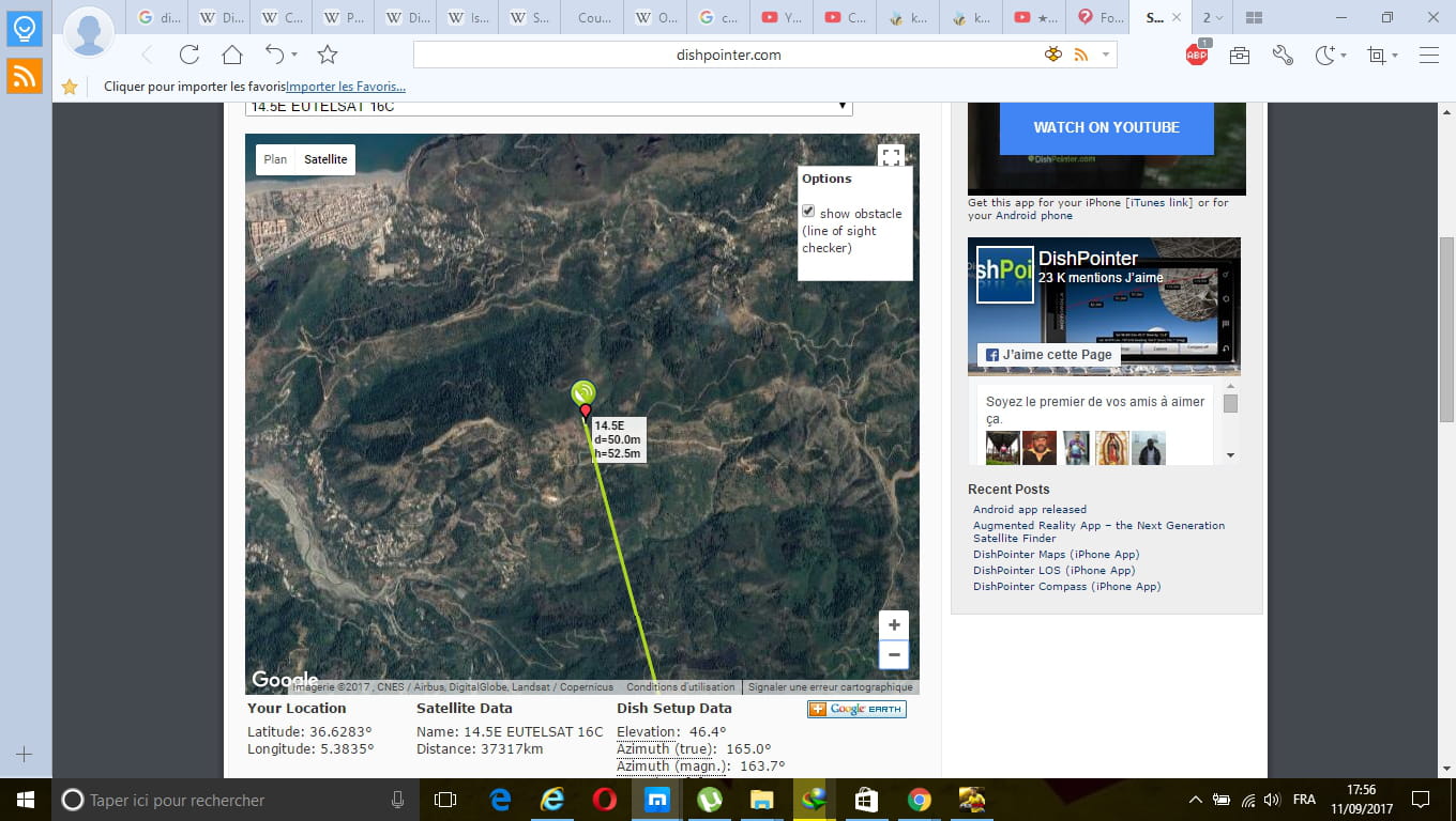

    Pour l'orientation de l'antenne aide toi de ce site:
    https://www.dishpointer.com/
    Entre ton adresse puis choisis dans la liste le 16° East (Eutelsat 16 A), clique sur " Go! " à coté de ton adresse, met la cible à l'emplacement de ta parabole et sert toi d'un élément du décor pour t'orienter ( arbre, maison ) .
    En bas à droite de la carte tu as l'élévation, l'azimuth et le sens de rotation en degrés de la tête dans son collier ( réglage de contre polarisation ) dernière ligne " LNB Skew" c'est très important.

    1. j'ai reglé mon dimo sur Eutelsat 16°E, j'ai choisi un transpendeur au hasard, pour le repert j'ai pas bien compris sur le site, mais il ma dit que :
      distance envers l'obstacle est:20.0m
      hauteur:52.5m
    2. Modérateur
      Tu aurais donc un arbre ou un immeuble de 52 m de haut à 20mètres de toi ?
      Que vois tu sur l'image satellite , mets tu bien la cible sur ta maison, à l'emplacement de ta parabole ?
  4. Modérateur
    Si tu as correctement placé la cible pile à l'emplacement de ta parabole en zoomant sur l'image ( bouton + en bas à droite ) et si effectivement tu as un immeuble de 50 m de haut pile devant chez toi, réception impossible, sinon, déplacer la parabole pour éviter cet obstacle...
