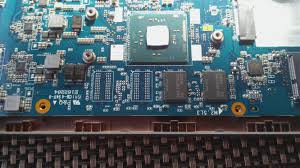

je possede un pc portable lenovo ideapad 110 sa ram est de 2g , il est lent et je voulais remplacer la ram 2g par une ram de 4g mais en ouvrant le pc , je n'ai pas trouvé l'emplacement de la ram et j'ai constaté qu'elle peut etre intégrée avec la carte mere donc impossible de la changer,
donc assistance de votre part est necessaire , est-ce qu'il existe une ram integrée avec la carte mere et quelle solution pour changer la ram.

    J'ai découvert ce principe en dépannant le pc d'un mec, puis en démontant mon pc portable qui a le même problème
    C'est irremplaçable ! Impossible ! Ou alors je sais pas, faut avoir un sacré niveau en électronique mais si tu l'avais, tu ne poserais pas la question, comme tu peux l'imaginer ;-)
    Tu est bloqué à 2 Go. C'est léger mais si tu passes sur un système plus light (Linux Mint, Xubuntu, Lubuntu, Manjaro... ou tout autre distribution linux avec un environnement de bureau léger comme XFCE ou LXDE), tu ne seras plus gêné par cette limitation ;-)
    Mais si les applications que tu utilises réclament leurs 4 Go de RAM adressables, tu n'as d'autre choix que de changer le pc. Purement et simplement.

      1. Ta RAM devrait ressembler à ça

      2. il faut sortir la plaque alu, normalement c'est derrière !!

      2. j,ai su comment utiliser la clé usb comme ram, sous la plaque alu se trouve le processeur , en tout cas merci a tous , si quelqu'un possede le schema de la ram ,ça sera sympa de le poster , probleme resolu , merci

      4. j'ai enlevé la plaque d'alu de la carte mère,aucune barrette de ram en tout cas merci a tous
        1. Elle est forcément quelque part :-D
          Ce sont des petites puces, rien à voir avec une barrette So-DIMM classique, et certainement pas en taille !
          Regardez la photo... c'est juste 2 puces de taille 6mm par 4 ou un truc du genre...
      5. si c'est des puces donc impossible de changer la ram, la technologie nous oblige a travailler avec ,donc avant d'acheter un pc portable il faut bien penser a son architecture et ses composants
