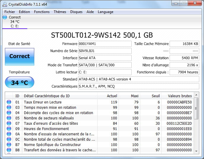

        ok, et pour CrystalDiskInfo, ça donne quoi?
        1. Désolé de mon silence, billmaxime. Je t'enverrai le rapport demain.
          1. re
            ok, en attente de ta réponse
            1. Scan Crystaldiskinfo:
              CrystalDiskInfo 7.1.1 (C) 2008-2016 hiyohiyo
              Crystal Dew World : https://crystalmark.info/en/
              OS : Windows 7 Professional SP1 [6.1 Build 7601] (x64)
              Date : 2017/09/08 14:33:58
              -- Controller Map ----------------------------------------------------------
              - ATA Channel 0 (0) [ATA]
              - ATA Channel 1 (1) [ATA]
              + ATA Channel 0 (0) [ATA]
              - ST500LT012-9WS142 ATA Device
              + ATA Channel 1 (1) [ATA]
              - hp DVD RAM UJ8C2 ATA Device
              + Intel(R) 7 Series/C216 Chipset Family 4 port Serial ATA Storage Controller - 1E01 [ATA]
              - ATA Channel 0 (0)
              - ATA Channel 1 (1)
              + Intel(R) 7 Series/C216 Chipset Family 2 port Serial ATA Storage Controller - 1E09 [ATA]
              - ATA Channel 0 (0)
              - ATA Channel 1 (1)
              -- Disk List ---------------------------------------------------------------
              (1) ST500LT012-9WS142 : 500,1 GB [0/0/0, pd1] - st
              (2) SAMSUNG HM500JI : 500,1 GB [1/X/X, sa1] (V=059B, P=0571)
              Model : ST500LT012-9WS142
              Firmware : 0001YAM1
              Serial Number : S0V9LBJ1
              Disk Size : 500,1 GB (8,4/137,4/500,1/500,1)
              Buffer Size : 16384 KB
              Queue Depth : 32
              # of Sectors : 976773168
              Rotation Rate : 5400 RPM
              Interface : Serial ATA
              Major Version : ATA8-ACS
              Minor Version : ATA8-ACS version 4
              Transfer Mode : SATA/300 | SATA/300
              Power On Hours : 7849 heures
              Power On Count : 2183 x
              Temperature : 33 C (91 F)
              Health Status : Correct
              Features : S.M.A.R.T., APM, 48bit LBA, NCQ
              APM Level : 8080h [ON]
              AAM Level : ----
              Drive Letter : C: E:
              -- S.M.A.R.T. --------------------------------------------------------------
              ID Cur Wor Thr RawValues(6) Attribute Name
              01 108 _79 __6 0000010E3538 Taux Erreur en Lecture
              03 _99 _99 __0 000000000000 Temps moyen mise en rotation
              04 _98 _98 __0 000000000BD1 Décompte des cycles de mise en rotation
              05 100 100 _36 000000000000 Nombre de secteurs réalloués
              07 _84 _60 _30 000112B75A4E Taux d'erreurs d'accès des têtes
              09 _92 _92 __0 000000001EA9 Heures de Fonctionnement
              0A 100 100 _97 000000000000 Nombre d'essais de relancement de la rotation
              0C _98 _98 __0 000000000887 Nombre total de cycles marche/arrêt du disque dur
              B7 100 100 __0 000000000000 Norme Spécifique du Constructeur
              B8 100 100 _97 000000000000 Transfert des données à travers le cache tampon RAM entre l'hôte et le disque dur ne correspond pas.
              BB __1 __1 __0 0000000029F9 Nombre d'erreurs qui n'ont pas pu être récupérés en utilisant le matériel ECC (voir C3)
              BC 100 _99 __0 000000000002 Nombre d'opérations avortées en raison de HDD timeout (temps dépassé)
              BD 100 100 __0 000000000000 Information réécrite ou réaffectés à une région sûre du disque dur
              BE _67 _60 _45 0000211B0021 Température interne sur les disques Western Digital avec une valeur de l’attribut inférieure à 50
              BF 100 100 __0 00000000034C Nombre d'erreurs résultant de chocs ou de vibrations externes
              C0 100 100 __0 000000000046 Nombre de fois que l'armature magnétique a été rétractée automatiquement suite à une coupure secteur
              C1 __1 __1 __0 000000042E4A Nombre de fois que la tête a changé de position
              C2 _33 _40 __0 001200000021 Température interne actuelle.
              C4 100 100 __0 000000000000 Nombre d'opérations de réallocation (remap)
              C5 100 100 __0 000000000000 Nombre de secteurs "instables"
              C6 100 100 __0 000000000000 Nombre total d'erreurs incorrigibles d'un secteur
              C7 200 200 __0 000000000000 Nombre d'erreurs dans le transfert de données via le câble d'interface
              FE 100 100 __0 000000000000 Fonction conçue pour diminuer la probabilité de perte de données en détectant une chute libre du DD.

              1. salut
                à la fin du scan avec Cristaldiskinfo, il est renseigné quoi dans la page
                regarde ceci:
