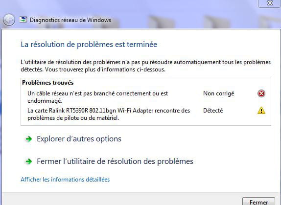

Cela fait quelque jours que je rencontre un gros problème lorsque je me connecte à internet, je ne sais pas si c'est du au faite que j'ai téléchargé de nouveaux pilotes sur driverscloud car certains n'étaient pas à jour ...
Actuellement lorsque j'accède à Chrome, quelques minutes plus tard , je m’aperçois que dans connexion réseau sans fil , le réseau auquel je suis connectée à un accès limité , lorsque j'effectue le diagnostic; la résolution des problèmes m'indique ce qui suit https://img-19.ccm2.net/Y2juOgdo-rLrR76-6-pe_5pk0Pc=/43235e0bd7b24b779dd5e950644bedd2/ccm-ugc/Capture1.JPG
Au début un simple redémarrage me permettait de résoudre le problème , mais maintenant ; seule la restauration du système marche car quand je redémarre mon pc je ne parviens pas à activer le bouton sans fil qui reste bloqué sur le rouge & lorsque je me rends dans le gestionnaire de périphériques , carte réseau; le périphérique Ralink RT5390R 802.11 bgn wifi adapter n’apparaît même pas ...

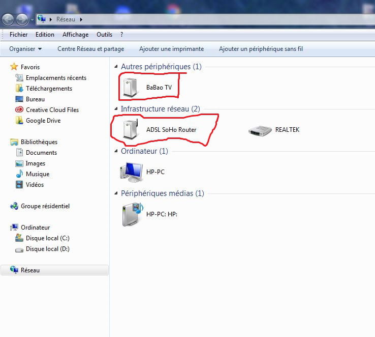

    Ah oui je viens de découvrir quelque chose aussi, suite aux installations qui ont été effectuées une modification est survenue dans les périphériques présents dans la fenêtre réseau , il y'a ce ADSL Soho router qui est apparu ...https://img-19.ccm2.net/W93IUy8__1vKSD_jwmbeHB5zkXg=/16019e73f0f549308d627e11a5cc0b0c/ccm-ugc/c_quoi1.jpg
    tu ne sais d'où vient ce routeur?
    1. TheBlackDream Messages postés 107 Statut Membre 2
      Ce qui est sûr ce n'est pas mon routeur , d'ailleur aucune manipulation ne peut être faite dessus pour le supprimer , mis à part la configuration qui me demande un code à 6 chiffres!
    tu n'as pas 1 nouvel appareil à la maison, qui serait branché/prendrait la connexion de ta box?
  10. TheBlackDream Messages postés 107 Statut Membre 2
    Non rien n'a changé c'est toujours les mêmes appareils qui sont connectés à internet ..
  11. billmaxime Messages postés 50539 Date d'inscription   Statut Contributeur Dernière intervention   6 154
    re
    débranche ta box "électriquement" et sur ton pc, rgarde ce que tu as dans reseau
    dit moi ce que ça donne, car je pense que c'est ta box
  12. TheBlackDream Messages postés 107 Statut Membre 2
    Alors ce que ça a donné :
    Dans réseau je n 'ai plus que l'ordinateur et le périphérique média , le machin babao TV et ADSL soho ainsi que le realtek ont disparus.
    Et je vois que ça me met réseau limité

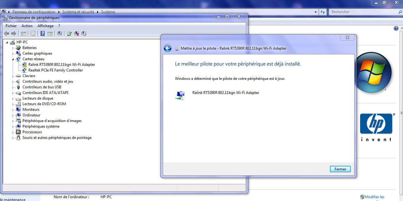

    regarde dans le gestionnaire de périphériques si tu as des ? ou /!\ jaune

    pour ce qui est des points d'intérro jaunes , lorsque ça me met réseau limité dans le gestionnaire des pérép j'ai cela
    https://img-19.ccm2.net/pejFgr_13JUgQ4YfbsK0NMeBv9Q=/624fb60191174d89b5124383953c4ed2/ccm-ugc/a_jour.JPG mais il est déjà à jour . & lorsque je clique sur rechercher les modifications sur le matériel, beh à ce moment là ce Ralink disparait carrément &je n'ai que le réaltek pce ...

    dans le gestionnaire de périphériques, malgré ce que ce dit "la résolution des problèmes" tu as 1 /!\ sur le pilote Wifi
    le pilote Ethernet est bon, connecte toi avec le câble et clique droit sur le pilote Wifi, et choisi "mettre à jour le pilote"

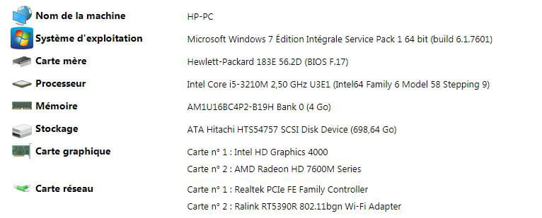

    donne aussi la référence complète de ton pc (marque, modèle,OS-W7/W8.1 etc... en 32 ou 64 bits)
    dit moi ce que ça donne avec la MAJ du pilote

    donne moi la référence complète de ton pc (marque, modèle, OS-W7/W8.1 etc... en 32 ou 64 bits)
