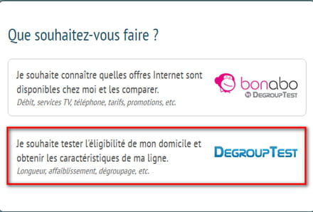

Mets ton adresse et ton numéro de téléphone sur degrouptest et dis moi après avoir mis tout les renseignements à quelle distance du DSLAM tu te trouves ainsi que le débit montant et descendant.
Tu sélectionneras dégrouptest et non bonabo pour le test.
Tu dois avoir ceci à gauche ensuite.
