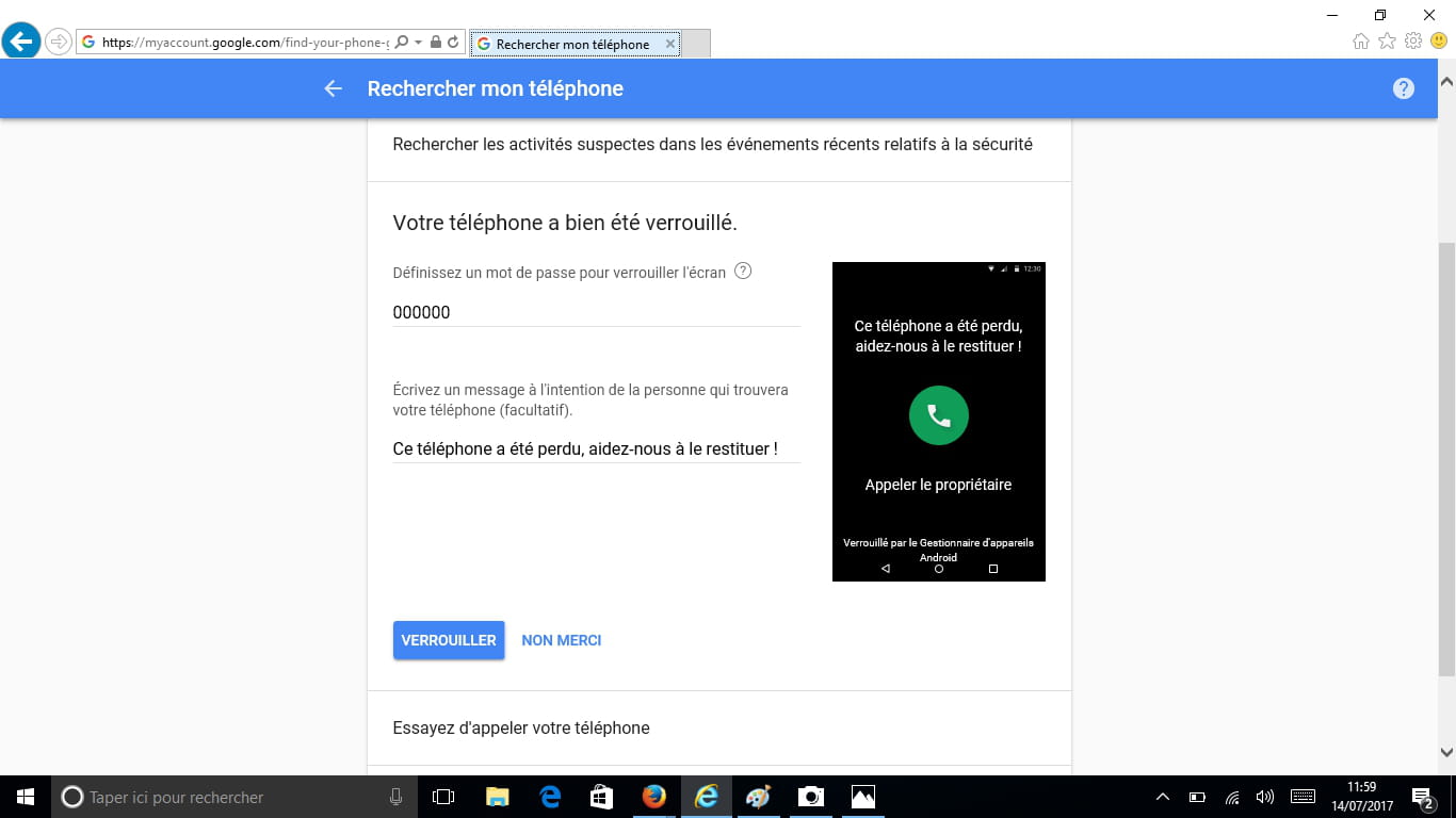

En faite on voit sur le screen que c'est a partir de la qu'on peut faire sonner ma tablette a distance et c'est la sonnerie que j'ai eu avant que le mot de passe apparaisse

alors en faite ce n'est pas le meme verouillage que me propose le site
https://img-19.ccm2.net/Gs2FvaXOJqLlKCwipmMf4cpkNRo=/2e4e76594530497585fb2347c1d9f422/ccm-ugc/Sans_titre.png
Voila sa c'est par rapport au site j'ai beau mettre un mot de passe sa change rien -

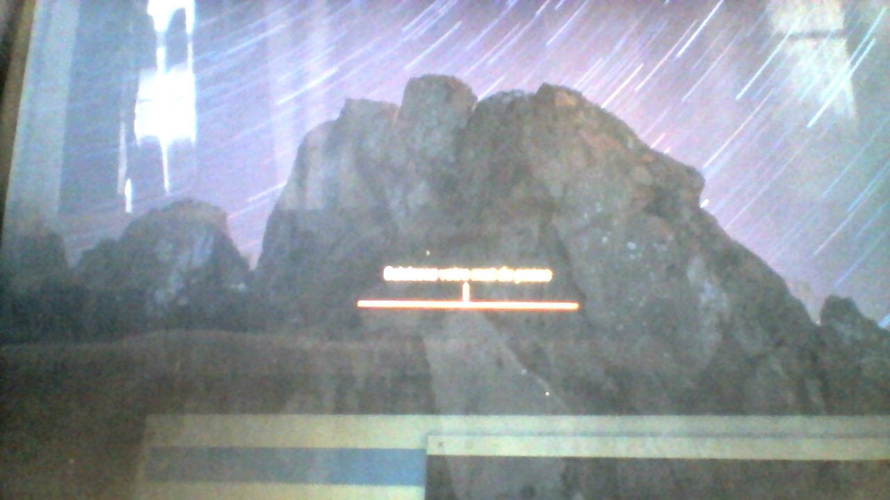

le mot de passe que j'ai sur ma tablette on dirait surtout un mot de passe que seul un utilisateur peut mettre dans les parametres de sa tablette
https://img-19.ccm2.net/PoZbcR1BobaBJV72upIEjsP_SMs=/80d067632cef4cae97ad144252696ead/ccm-ugc/WIN_20170714_12_05_12_Pro.jpg
Non pas du tout sa reste identique
