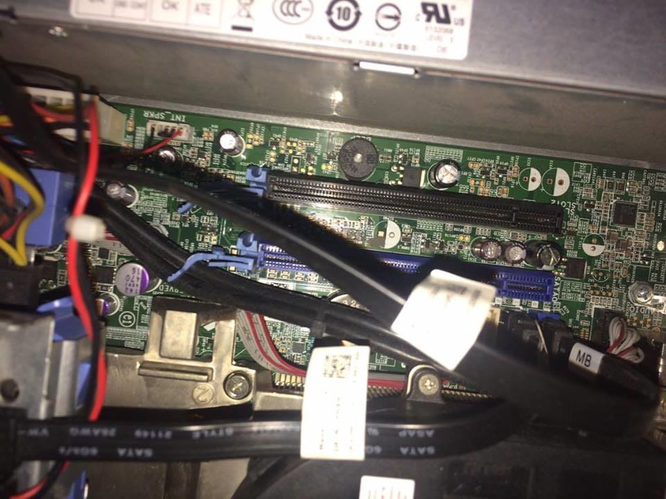

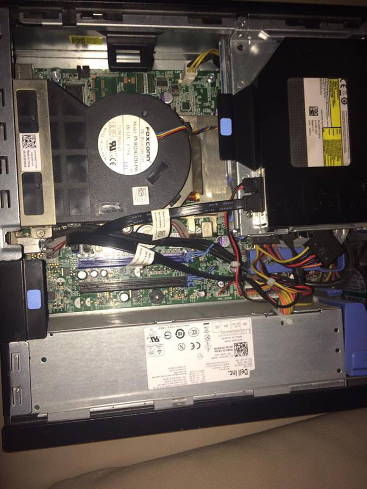

    1. Sur ma nouvelle tour je n'ai pas de barrette de RAM comme tu peux le voir sur la 2 éme photo que j'ai poster , mes pourtant sur '' système '' il me dise que j'ai 4 go de Ram et pour se qui concerne la barrette de RAM de mon ancien pc elle et d'environ 10 - 15 cm et elle et trop grande pour s'insérer dans le nouveaux .. La marque de mon nouveau pc et Dell
    2. normal que c'est trop grand pour entrer la dedans ! les ports sur la photo, c'est des ports pci express, pour mettre des cartes graphiques. les barrettes de ram ça se met pas la...
      tu dois avoir d'autres emplacements, ou bien je ne sais pas.
      tu peux mettre une photo de l'ensemble de la carte mère si tu ne trouves pas... ?
    3. Peux être sous le boitier d'alimentation ou sous le ventilo ..la il me sert a discuter avec vous de se problème... Mes a l’œil nue je n'ai vue aucun socle a barrette de RAM peux être il faut falloir que je démonte tout alors pour la trouver
  3. normalement c'est le plus accessible la ram, mais en effet peut être sous le boîtier ventilateur. il prend beaucoup de place apparemment sur la photo... j'ai l'impression. pas la peine de décrocher le ventirad du processeur par contre. ça va créer plus de problème qu'autre chose... avec la pâte thermique entre autre...

      Le service tag renvoit Optiflex790
      http://www.dell.com/support/home/fr/fr/frbsdt1/product-support/servicetag/jp0pb5j/drivers
      (à priori modèle ultra compact) et la mémoire comme le dit Phil2k est sous le disque dur

    Ca ressemble à un optiplex 390 SFF .
    la doc ici :
    http://dell.fr-manuals.com/d-optiplex-390-mid-2011/owner-s-manual.html
    la mémoire se trouve sous le disque

      En dessous du rack HDD/Lecteur DVD... Comme sur toutes les tours à plat en général...
